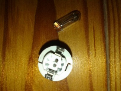

Wysłany: 2015-09-07, 20:00
Ja mam taką więc trzeba kupić z cała oprawką
Próbował ktoś ledy ?
http://allegro.pl/zarowka...5394090472.html
Plik ściągnięto 197 raz(y) 79,29 KB

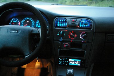

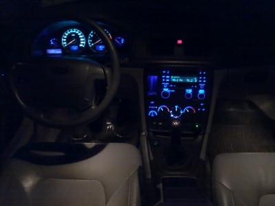

Muszę jeszcze trochę poczekać bo mnie gwarancja trochę blokuje i przerobię całe oświetlenie Dustera na ledy - jak w moich volwiznach
Plik ściągnięto 671 raz(y) 219,64 KB
Plik ściągnięto 553 raz(y) 66,54 KB
