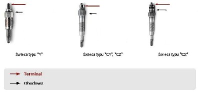

Sposób 1: grzejesz świece dwa trzy razy wychodzisz z auta i dłoniom sprawdzasz która jest ciepła. Zimna świeca oznacza że zmarło jej się i do wymiany.
Sposób 2: wykręcasz świecę i podpinasz jeden koniec przewodu do terminala świecy a drugi koniec do "+" akumulatora, a obudową świecy dotykasz do "-" akumulatora jak żarnik się grzeje to świeca jest dobra. Radzę świece trzymać w kleszczach bo się trochę grzeje.
woszczyn napisał/a:
Czy lepiej jest wymienić wszystkie 4 , czy tylko uszkodzoną ?
można jedną, ja osobiście wolałem wymieniać wszystkie cztery, ale to już tylko zależy od Ciebie
Plik ściągnięto 391 raz(y) 12,44 KB
