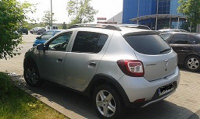

Tutaj masz zdjęcie mojego Rumuna z szybami przyciemnionymi na 35% (druga z najjaśniejszych folii).
Mam nadzieję, że ułatwi Ci to jakoś podjęcie decyzji :)

Wygląda fajnie,
Chciałbym jednak trochę ciemniejsze.
Co to są za folie?

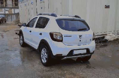

Dzisiaj przyciemniłem szyby.
Plik ściągnięto 103 raz(y) 72,32 KB
