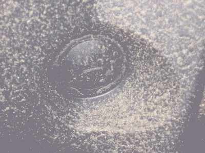

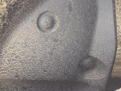

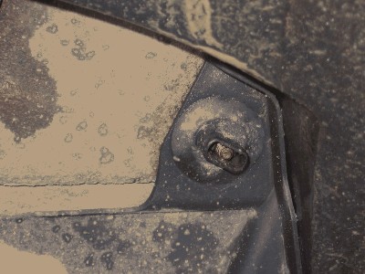

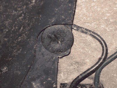

ja tych zaślepek nie wymieniałem tylko podczas wizyty w sprawie szybki poprosiłem (skutecznie) o uzupełnienie brakujących elementów. nie jeżdżę do aso z takimi pierdołkami.
na razie wszystkie trzymają.

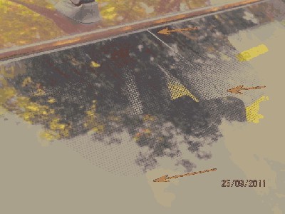

Niestety mnie też dopadła pęknięta szyba. Pękniecie biegnie od górnej części szyby, dokładnie na wysokości klejenia lusterka, pękniecie zakręca pod przyklejonym lusterkiem o 90 stopni w prawo ( w stronę pasażera) i ok. 1 cm wychodzi już poza wykropkowane pole na lusterko. Teraz sobie uświadomiłem że wczasie jazdy usłyszałem trzask i to pewnie był ten moment pękniecia. Mam diesla a więc coś jest na rzeczy. Po wizycie w ASO dam znać jak sprawę załatwiono.

Zdjęcie pęknięcia, szyba trochę zakurzona, ale strzałkami zaznaczyłem miejsce pęknięcia.

A do tej przy ok. 10 000km się zdarzało.. Może to jeden wyjątek potwierdzający regułę?
Wysłany: 2011-09-25, 23:28
Panowie, to juz epidemia ! Na forum kilka Dusterow z peknieta szyba - cos spieprzyli inzynierowie w Dusterze.

Tak też w ASO powiedzieli, że w tym miejscu nad lusterkiem kleju nie było.
