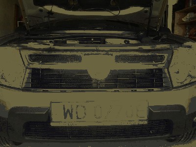

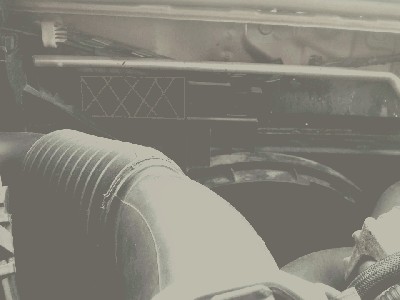

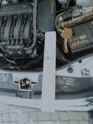

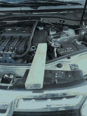

Kolejne podejście to tematu . Wydaje się że wloty w grillu dustera nie były umieszczone tam bez powodu .
Są idealnie w lini prostej od pojemnika wyrównawczego dolotu powietrza .
Po usunięciu plastiku (zakreskowanego na czerwono ) uzyskujemy idealne miejsce na wlot powietrza

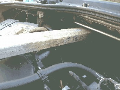

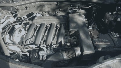

Zapomniałem dodać dla osób które w silniku 1.6 16v nie grzebały że ta puszka gdzie leży deska jest pusta a filtra powietrza jest dalej schowany za silnikiem .
Ta pusta puszka gwarantuje blokowanie wody w dolocie .

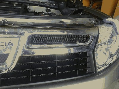

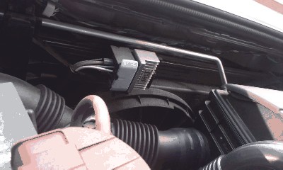

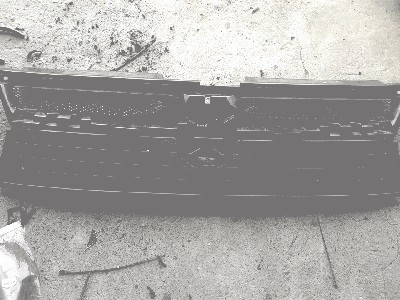

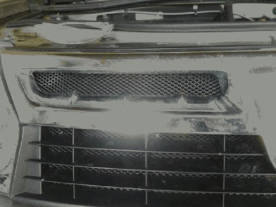

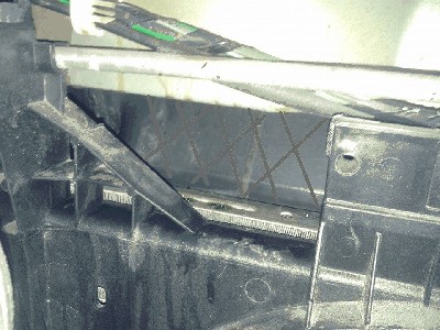

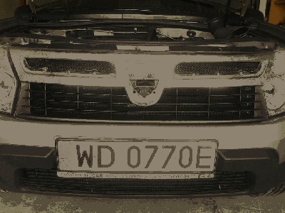

Wykonałem dziś testy oraz drobne przeróbki frontu auta :-P .
Test z zakrywaniem dolotu powietrza na benzynie i LPG nic nie pokazał , puszka jest tak dziurawa że zasysa powietrze skąd chce .
Kilka osób twierdziło że komputer nie poradzi sobie z nadmiarem powietrza , włożyłem suszarkę która nie grzeje do pustej puszki , napompowałem dolot jak balon i nic . Totalne nic silnik tylko jakby lżej pracował .

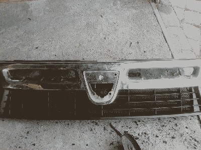

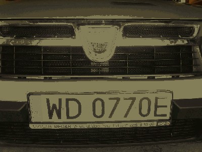

Dokonałem także przeróbki grilla aby był gotowy na przyjecie nowego dolotu , do usunięcia został tylko kawałek plusika który kierunkuje powietrze na chłodnice .
Ogólnie cała modyfikacja na duży plus ma też walor estetyczny .
Cała operacja nie kosztowała ani złotówki siatki troche miałem (10 zł za 1m2 ) i kila opasek zaciskowych , plastik wycinałem szlifierką kątową

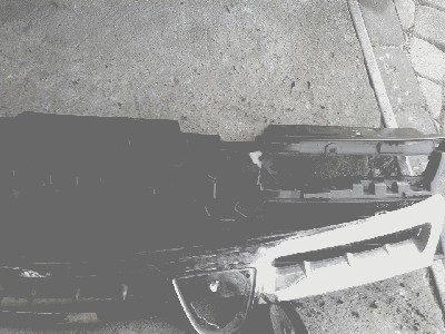

po wycięciu
Plik ściągnięto 287 raz(y) 207,97 KB
Plik ściągnięto 279 raz(y) 140,74 KB
Plik ściągnięto 242 raz(y) 198,58 KB
przymiarki , trzeba było wyciąć jeszcze otwory na mocowanie

Wysłany: 2014-04-29, 15:42
Karenzo napisał/a:
Biorąc pod uwagę, że silnik 1.6 przy 1000 rpm zasysa jakieś 700-800 litrów powietrza na minutę, to musiałbyś mieć naprawdę niesamowitą suszarkę, żeby zrobiła jakąkolwiek różnicę ;-)
Ani silnik ani LPG nie będzie miał problemów z takim nadciśnieniem na samym wlocie, bo w dolocie za filtrem i tak nie wytworzy się nadciśnienie, jedynie zmniejszy się podciśnienie. Szczególnie jak się jedzie szybko, gdy silnik pracuje na wysokich obrotach i pod dużym obciążeniem- zasysa wtedy ogromne objętości powietrza.
Takie coś stanowi problem w instalacjach gazowych II generacji, w których podciśnienie w mieszalniku jest kluczowe. Dla wtrysku nie ma to absolutnie znaczenia. Testowane wielokrotnie w autach terenowych ze snorklem, którego wlot można zwrócić zarówno do przodu jak i do tyłu. Wówczas faktycznie II generacja potrafi się krztusić, a IV idzie bez zająknięcia.
Także śmiało działaj, poza ewentualnym łapaniem syfu do dolotu nie widzę przeciwwskazań ;-)

Nawet ładnie wygląda z tą siateczką.
Zrób test i wywal teraz ten giętki przewód co idzie od tej puszki w kierunku lampy. Zaobserwuj czy będzie różnica.

Zrobiłem dziś pomiary i sprawa wygląda tak , wlot powietrza maksymalnie może być prostokątem o wymiarach 28x3,5 cm .
Rura do puszki ma ok 35 cm jest średnicy 5-7 cm (owal ) .
Największy problem to brak wymiarów proponowanych przeze mnie (wyżej ) wlotów powietrza
Wlot powietrza jest na tyle wysoko że nie będzie łapał syfu z drogi a siatka jest na tyle gęsta że blokuje 90 % wody . Dolot nie będzie szczelny nadmiar powietrza będzie swobodnie usuwany (woda również ) , tworząc hermetyczny układ można uzyskać lepsze efekty ale ryzykuje się zassanie wody

Sprawdzilem dzisiaj jak ma sie sprawa w dCi i niestety lipa nie da sie tak zrobic jak w benzyniaku :(

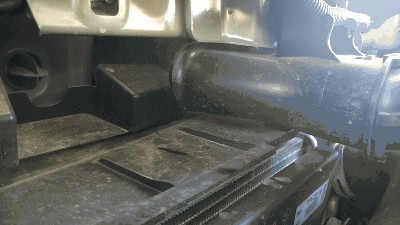

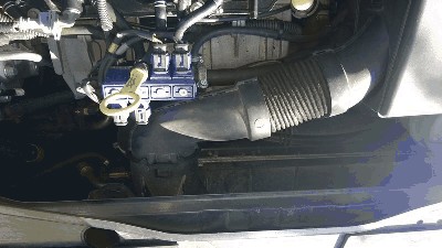

A ja mam taki dolot w serii:
Całość
Plik ściągnięto 386 raz(y) 139,45 KB
Przebieg rury
Plik ściągnięto 360 raz(y) 114 KB
Wlot za atrapą
Plik ściągnięto 389 raz(y) 99,68 KB

No tak ale nie widać czy powietrze ma bezpośredni wlot do stożka. Z tego co widzę to też jest utrudniony.
Wysłany: 2014-04-30, 19:52
prawdopodobnie ma , ale dla mnie to żaden problem bo już mam zrobiony wlot świeżego powietrza w tym miejscu (kratki w grillu ) Jedyne co blokuje dostęp powietrza to osłona chłodnica którą bez problemu można wyciąć .

Powietrze nie ma bezpośredniego wlotu.
Atrapa jest w tym miejscu pełna, a od spodu zaslania bezpośredni dolot obudowa wentylatora.

To widać ze zdjęć ale ten dolot jest idealny dla osób które mają gwarancje jeszcze 3 lata .
Wymieniacze z aso pewnie się nawet nie pokapują że inny dolot jest bo już taki w dasterze widzieli i pewnie jakiś model przejściowy był a ja uzyskam zamierzony efekt .
Osoby z dusterem po lifcie aby dostarczyć świeże powietrze do silnika mogą naciąć osłonę chłodnicy .
