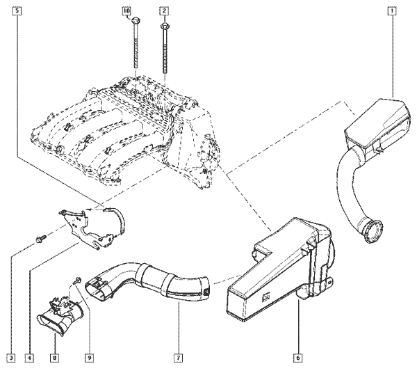

Wlot powietrza do silnika K4M (1.6 16v):
- duster I:
    1. 6001548863 - 495 zł
    3. 7703602192 - 12 zł
    4. 7700115021 - 35 zł
- duster II (ceny przeliczane z euro po oficjalnym kursie NBP, w polskich ASO mogą być inne):
    6. 165853783R ~ 280 zł
    7. 165553478R ~ 54 zł
    8. 960155900R ~ 59 zł
    9. 7703602322 ~ 12 zł
Plik ściągnięto 19847 raz(y) 17,3 KB
Ostatnio zmieniony przez laisar 2014-05-06, 11:14, w całości zmieniany 1 raz

Ależ oczywiście, że jest, tyle że umieszczony dopiero w kolektorze wlotowym - szara wtyczka na drugim kanale od lewej strony zdjęcia (od prawej strony auta):
Natomiast benzyniaki faktycznie nie mają przepływomierza - ilość powietrza rzeczywiście jest wyliczana na podstawie ciśnienia (czerwony pipek blisko grodzi silnika, na górze zdjęcia) i temperatury.

a mozesz sprawdzić taka rozpiske dolotu do dCi 90 KM ??? wersja phI i phII Dustera
Wysłany: 2014-05-06, 15:00
Wydaje mi się że wystarczy wymienić
rurę nr 8 i 7
Znając dacie mocowanie jest dokładnie takie same
Bo trochę kosztuje kawałek plastiku za 300 zł :roll:
Wysłany: 2014-05-06, 15:09
Dzwoniłem do ASO .
6. 165853783R ~ 280 zł Niedostępne
7. 165553478R ~ 250 zł Niedostępne
Sprawdzałem w dwóch aso cenny były podobne .
Za kawałek plastikowej rury renault chce 300 zł , ładnie :lol:
cały dolot kosztował by ok 700 zł a na allegro 30-50
Trzeba poczekać bo na allegro nic nie ma
Ostatnio zmieniony przez Karenzo 2014-05-06, 15:18, w całości zmieniany 4 razy
Wysłany: 2014-05-06, 17:07
BoloSr napisał/a:
Duster I dCi 90:
6. 165555736R - 254 zł
Plik ściągnięto 19773 raz(y) 5,72 KB
Duster II dCi 90:
10. 165556691R - 123 zł
20. 960155900R - 59 zł
Plik ściągnięto 19773 raz(y) 8,6 KB

Podziekowała :) a puszka od tego nowego Dustera to wiela ???
Wysłany: 2014-05-06, 18:17
BoloSr napisał/a:
528 zł - ref. 165001258R.
(Ta sama jest w lodgy/dokkerze, loganie2/sandero2 oraz clio4/capturze).
