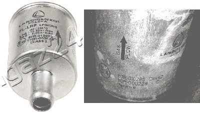

Sprawdziłem. Ja mam króćce 14/14mm. Jak jest w innych- nie wiem. Szukałem filtrów Certools i Czaja, można zaszaleć i kupić obudowę demontowalną za niecałe 2 dychy ale nie jestem pewien, czy chce mi się w to bawić. Wprawdzie różnica między wkładem a kompletnym filtrem to jakieś kilka PLN ale ile razy wymienia się filtr gazu? 10 razy do przebiegu 200kkm da kilkadziesiąt zeta na przestrzeni kilkunastu lat (przy moich przebiegach).
A tu ciekawostka- "obfociłem firtel" i dla Landi Renzo "Kitajcy praizwodili" :->
Obrazek
http://www.daciaklub.pl/f...1618463#1618463
czy coś ci powiedzieli w aso jak wymieniłeś na inny ?
teraz ten filterek kosztuje 200 zł więc też szukam
Czy jak im zaniose filtr landi 14/14 to nie będę mi potem że każda usterka silnika jest winną tego filtra

Wysłany: 2014-06-12, 17:05
Ciekawe tylko czy ten filtr "fabryczny " da sie kupić
bo landi tylko taki wypuszcza
http://nagaz24.pl/filtr-f...,5473,p,pl.html
tylko że ten który mamy w autach ma inny nadruk
numery jakoś podobne

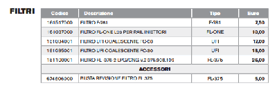

Wysłany: 2014-06-12, 18:42
filtr "fabryczny "
med FL ONE E1367R010278
UFI FC 30 E1367R010296
Plik ściągnięto 502 raz(y) 29,37 KB

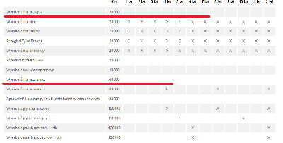

Wysłany: 2014-06-15, 12:30
Według producenta co 20 000
