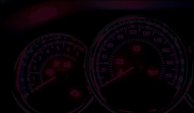

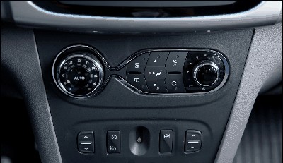

Ta wersja MediaNav jest już sprzedawana w Argentynie w Loganie 2 w wersjach nazywanych tam "Privilege" oraz "Privilege Plus"
Oprócz MediaNav-u aż tak rozbudowanego ma jeszcze inne pożądane przez nas dodatki :
- climatronic
- ciekawe zegary
- kirunkowskazy w lusterkach
Plik ściągnięto 731 raz(y) 251,16 KB
Plik ściągnięto 930 raz(y) 188,53 KB
Plik ściągnięto 774 raz(y) 224,89 KB

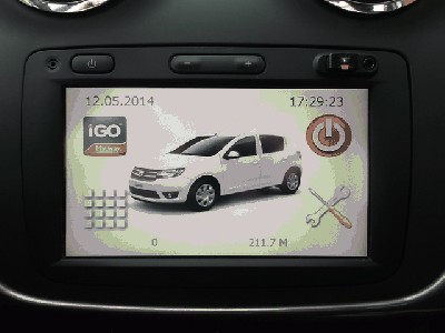

W chwili obecnej nie jest to jeszcze działające tak dobrze jak w wersji Menavrus'a.
Ale jesli chcesz być moim królikiem doświadczalnym to zapraszam do kontaktu.
Moja wersja będzie dostępna całkowicie za darmo - jesli ktoś będzie testował to co zrobię .
Nie odopowiadam jednak za ewentualne szkody jeśli komuś padnie urządzenie po wgraniu mojego softu.
Jesli dobrze pójdzie to coś takiego ( na razie jeszcze nie moje)
Plik ściągnięto 850 raz(y) 145,68 KB
