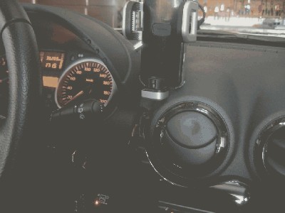

Wyświetlacz uparłem się wstawić między zegary... i to sprawiło najwięcej kombinowania. Jest tam strasznie ciasno, a estetyczne wykonanie elementów widocznych (cięcie plastików, wiercenie otworów pod kontrolki, zamontowanie przycisków) nie należy do najłatwiejszych zadań. Zdecydowałem się więc na zakup odpowiedniego do mojej wersji samochodu (UWAGA - ważny jest silnik i rocznik) licznika z "rozbitka" (100 zł na Alledrogo) i zachowanie w całości mojego fabrycznego, gdyby coś się nie udało. Przy okazji montażu wyświetlacza musiałem przenieść trzy kontrolki (rezerwa benzyny, wysoka temperatura silnika i kierunkowskazy) oraz... uruchomiłem WSZYSTKIE nieużywane kontrolki, choć będą wskazywały one inne funkcje, niż zostały im przypisane. I tak: uruchomiłem lampkę GAS (teraz wskazuje faktycznie zasilanie LPG), kontrolka 2WD będzie wskazywała włączone światła dzienne, 4WD LOCK - włączenie dodatkowych gniazd zapalniczki (działających niezależnie od zapłonu - np. jedno gniazdo w bagażniku, dla lodówki), UKŁAD OCZYSZCZANIA SPALIN wykorzystam do sygnalizacji niskiego poziomu płynu w zbiorniczku spryskiwaczy, ESP do sygnalizacji automatycznego włączania klimy. Czyli jeszcze sporo przede mną. ;-)

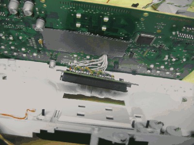

1. Tutaj jest wyświetlacz UKP na płycie licznika. Odizolowany od niej kawałkiem plastiku z jakiegoś opakowania blistrowego i dodatkowo szarą taśmą. 18 przewodów wiodących do wyświetlacza przechodzi przez wywiercony otwór w płycie.

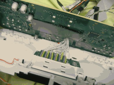

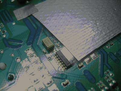

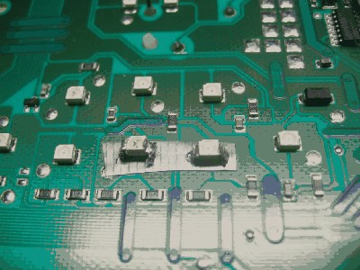

2. Wspomniane wyżej zabezpieczenie - izolacja płytki wyświetlacza od płyty licznika.

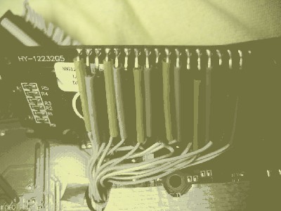

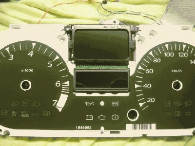

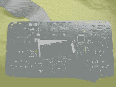

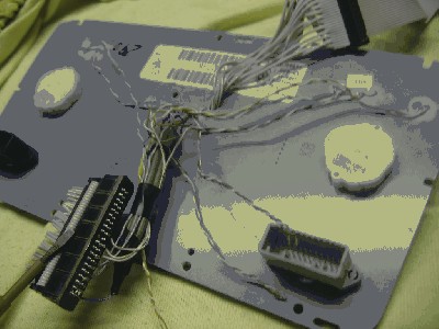

3. Tak to wygląda od spodu. Sporo pracy było z przerobieniem wtyczki wyświetlacza. Producent dostarcza płytkę wyświetlacza z zamontowanym od spodu gniazdem komputerowym na taśmę z 40-stoma kabelkami. Wyświetlacz z takim wielkim gniazdem nie mieści się między płytą licznika a jego białą obudową. Wyjąłem więc czarną obwódkę gniazda, przygiąłem piny do płytki (a także blaszki utrzymujące wyświetlacz), z taśmy wyizolowałem odpowiednie kabelki (używanych jest ich 18) i wpiąłem je pod piny za pomocą... igieł do strzykawek. Dobrałem odpowiednią grubość (teraz nie pamiętam - na życzenie mogę sprawdzić), przeciąłem i zrobiłem z każdej po dwie "rurki", do nich wlutowałem z jednej strony kabelek, a drugą stroną nasunąłem dość ciasno na pręciki-piny. Wszystko zaizolowałem koszulkami termokurczliwymi. Trzeba uważać, żeby nie pomylić kabelków z odpowiednimi pinami (oczywiście pomyliłem wszystko w 100%, na szczęście nie spaliłem niczego przy próbie, ale musiałem poprawiać... dostarczona taśma przez producenta jest nieco inna od zwykłej, komputerowej - różni się lokalizacją wtyczek).

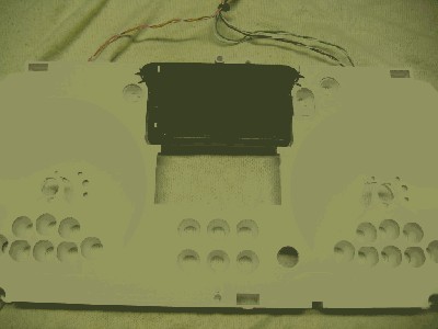

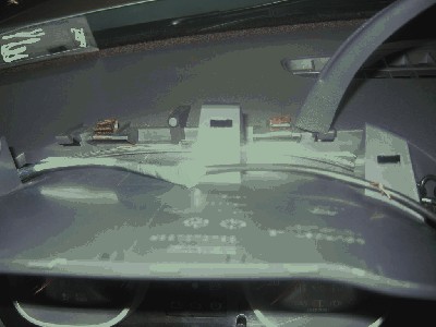

4. Tak to wygląda z innej perspektywy. Otwory w płycie licznika wierciłem w bezpiecznych miejscach, tam, gdzie występowało większe pole z drukiem (modląc się, żeby nie przerwać czegoś, co niewidoczne, jeśli jeszcze coś jest między warstwami płyty).
5. Diody do niewykorzystanych kontrolek. Tak, wiem, że nieładnie - pierwszy raz lutowałem SMD. Zdecydowałem się zrezygnować z fabrycznych pól połączeń, żeby nie mieszać w fabrycznej instalacji, więc każda dioda jest wyizolowana z płyty i ma osobne, tylko swoje podłączenia do kabelków, które też przepuściłem przez wywiercone w płycie otwory. Uwaga: trzeba dokupić kilka diód.

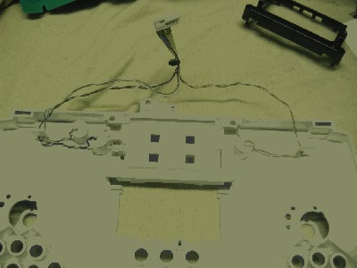

6. A tutaj puste miejsca po trzech diodach z górnego rzędu centralnego pola kontrolek. Musiałem je usunąć (poszły wyżej, obok fabrycznego wyświetlacza) - w przeciwnym razie nie zmieściłbym wyświetlacza UKP. Widać przewierconą płytę, przeciągnięte kabelki, przylutowane do miejsc zasilania diody. Te kabelki są połączone od spodu licznika z przewodami idącymi do nowej lokalizacji diód.

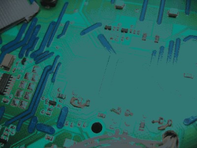

7. Widok z drugiej strony płyty. Miejsca przechodzenia kabelków przez płytę (po dwa na diodę) zabezpieczyłem jakimś klejem cyjanoakrylowym (lepszy byłby klej na gorąco, ale nie miałem pod ręką).

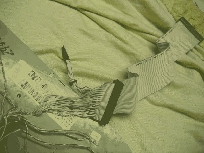

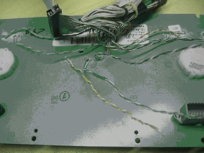

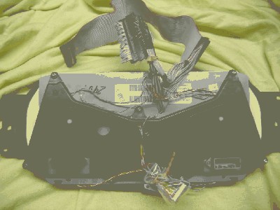

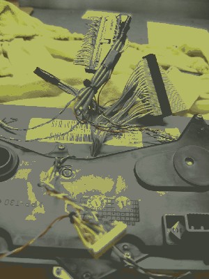

8. Artystyczna plątanina... Co tu widać: na górze taśma wyświetlacza, na dole stara wtyczka komputerowa, którą wykorzystałem do połączeń z "moimi" kontrolkami. Chodzi o to, żeby móc rozpiąć i spiąć licznik (w którym są diody) z przewodami rozprowadzonymi po samochodzie, które mają dostarczać sygnał do tych diód. Wtyczka jest oczywiście zbyt duża jak na potrzeby, ale taką miałem pod ręką. Widoczne koszulki termokurczliwe zawierają oporniki (dałem po jednym na każda diodę... bo kto bogatemu zabroni? ;-) Zaletą tej plątaniny jest możliwość takiego podłączenia każdej diody, żeby jej zaświecenie było sterowane albo "plusem", albo "masą" (bo nie wiedziałem jeszcze, co będę podpinał pod te nieużywane kontrolki).
9. Taśma do wyświetlacza, z której wyciągnąłem potrzebne 18 przewodów i przepuściłem je przez płytę (niepotrzebne 22 kabelki z taśmy spiąłem i zostawiłem na zewnątrz płyty).

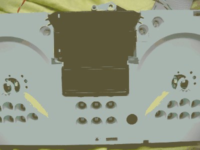

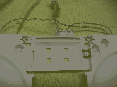

10. Wycięte miejsce na wyświetlacz. Proszę zwrócić uwagę, jak wiele trzeba było wyciąć - i na dole, i na górze (tam, gdzie jest fabryczny wyświetlacz). Musiałem podciąć także czarną ramkę fabrycznego wyświetlacza. Wiertarka, dremelek i ostry nóż do tapet... tym rzeźbiłem. A u góry widać przeniesione kontrolki.

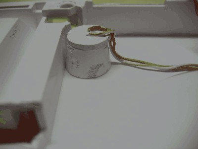

13. Poklejony kubeczek z diodą. Wykorzystałem wycięte stożki z oryginalnego miejsca, dokleiłem dno z innego kawałka plastiku. Dioda trzyma się na kabelkach, przepuszczonych przez dno kubka i przyklejonych do niego.

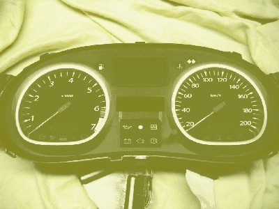

14. Licznik przed złożeniem.

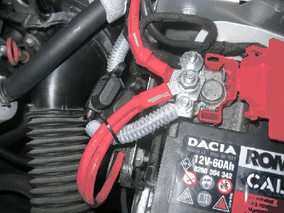

21. A teraz elektryka... Ponieważ po doświadczeniach z poprzednimi samochodami jestem zwolennikiem jak najmniejszego ingerowania w fabryczną instalację, zrobiłem bezpośrednie wyprowadzenie "stałego plusa" od akumulatora. Świetnie, że jest miejsce na klemie pod wpięcie nowych punktów. Wyszedłem dwoma kablami - jeden z przeznaczeniem na moje dodatki, drugi na dodatkowe gniazda zapalniczek i CB-radio. Oczywiście jak najbliżej klemy są bezpieczniki w zamykanych obudowach. Kable włożyłem w "peszle", kupione tanio w markecie budowlanym - oczywiście francuskim, żeby pasowały do auta. :-)
22. Wiem, że niewiele widać... zapomniałem zrobić fotkę, a potem nie chciałem znowu rozbierać tego miejsca. Chodzi o to, że z lewej strony akumulatora, pod kablami, jest czarna wtyczka od ECU. Po odłączeniu klemy akumulatora odpiąłem tę wtyczkę i dolutowałem moje kabelki pod sygnał wtryskiwacza nr 1 (pin 04, u mnie przewód niebieski) i sygnał górnej sondy lambda (pin F3, przewód szary). Odpowiedni kabelek znalazłem poprzez "przedzwonienie" miernikiem - wetknąłem szpilkę w odpowiedni pin i dotknąłem końcówką miernika, a przypuszczalny kabelek przebiłem delikatnie drugą szpilką i dotknąłem drugą sondą miernika. Gdy upewniłem się, który kabel jest właściwy, odciągnąłem go troszkę od reszty przewodów (niewygodnie tam jest, do tego niemal zegarmistrzowska robota). Nie chciałem kombinować z wyciąganiem jednej złączki, więc dolutowałem się "na okrętkę": zeskrobałem BARDZO OSTROŻNIE nieco izolacji z kabelka (wystarczy na długości 2-3 mm) na przynajmniej połowie obwodu i dołączyłem doń mój kabel, okręcając to miejsce odsłoniętą z izolacji końcówką i DOKŁADNIE lutując w odsłoniętym miejscu. Potem wystarczyło zaizolować kawałkiem taśmy i "trójnik" elektryczny gotowy. Tak zrobiłem z obydwoma kabelkami sygnałowymi.

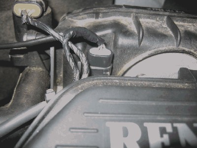

23. Podpiąłem się do wtyczki z TPSem (biały kabelek po prawej stronie) - w ten sam sposób, jak poprzednio. Trzeba pamiętać o wyjęciu wtyczki przed lutowaniem.

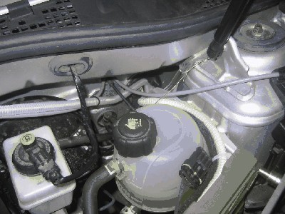

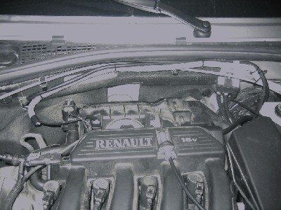

24. Wszystkie moje przewody pod maską przeprowadziłem w "peszlu". Ten jest przymocowany do rurki z gazem. Przy okazji "poprawiłem" robotę gazownika, wkładając również jego kabelek w mój "peszel".
25. Wszystkie dodatkowe kable przeprowadziłem przez przepust gumowy w tym miejscu. Jest on gruby, chyba składa się z dwóch warstw. Naciąłem otwór nożem "na krzyż" i przeciągnąłem przewody za pomocą drutu miedzianego (widocznego na zdjęciu - zostawiłem go, jeszcze się przyda). Widoczne trzy białe "peszle" to moja robota. Oczywiście rurki kończą się przed gumowym przepustem.

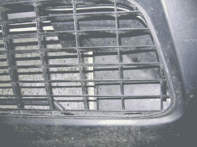

26. Miejsce osadzenia zewnętrznego czujnika temperatury: na dole po prawej stronie kratki. Jak najdalej od chłodnicy, jak najniżej ziemi - ale w osłoniętym miejscu. Czujnik zabezpieczony jest czarną koszulką termokurczliwą. Kiedyś trochę go opuszczę, żeby nie był narażony na bezpośrednie uderzenia powietrza.
27. Kiepskie zdjęcie, ale widać: najlepsze miejsce dla czujnika temperatury wewnętrznej; miejsce przewiewne, z dala od nawiewów, zupełnie niewidoczne dla kierowcy i pasażerów (dlatego nie starałem się o estetykę z otworami). Drugi otworek przygotowany jest pod drugi czujnik - od sterownika klimy.

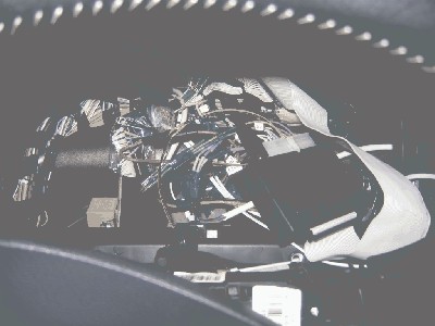

28. Artystyczny widok - wkładam licznik. Mnóstwo przewodów, które tutaj musiały się zejść razem. Widać sam komputerek (czarna obudowa) z podpiętą wtyką i kablem USB (będzie tam na stałe, z drugą końcówką wyprowadzoną na zewnątrz) oraz buzzerem (spoko - jest o wiele cichszy od głośniczka niezapiętych pasów :-) ). Do białej wtyki musiały dojść wszystkie przewody (w sumie ok. 20). Każdy kabelek od urządzeń zakończony jest złączką, pasującą do złączki przylutowanej wcześniej do kawałka przewodu we wtyczce - w ten sposób mogę wszystko szybko rozpiąć i wyjąć. Wykorzystałem tu trzy rodzaje złączek: samochodowe zwykłe (do zasilania), samochodowe mniejsze i zupełnie małe (nazywają się bodajże "radiowe"). Każde połączenie (z obu stron złączek) oznaczyłem numerkami na kawałkach papieru sklejonego i przyklejonego wokół przewodu taśmą bezbarwną. Widać też dodatkowy bezpiecznik rurkowy (dostarczany z komputerkiem). Aha - zasilanie: "stały plus" leci bezpośrednio z akumulatora, "plus po stacyjce" wziąłem dopinając się w ww. sposób ("na okrętkę") do żółtego kabla z jakiegoś mniej ważnego obwodu, od spodu skrzynki bezpieczników w kabinie (na nim też dałem dodatkowy bezpiecznik), a "masa" pochodzi spod nakrętki, którą zasłania akurat komputerek. Pozostałe sygnały: VSS wziąłem z czarnej kostki licznika (pin 22), sygnał włączonych świateł mijania (nie mam jeszcze dziennych) też z tej kostki (pin 19), sygnał pracy na LPG bezpośrednio z elektrozaworu przy parowniku (dopiąłem się do "plusa"). Po spięciu wszystkiego skręciłem jeszcze złączki taśmą izolacyjną (mimo zastosowania na złączkach koszulek) i delikatnie wepchnąłem między widoczną metalową rurę a górę kokpitu. Jest tam odpowiednio dużo miejsca. Jedynie moje komputerowe złącze od kontrolek (to pod licznikiem) pozostało pod rurą ze względu na krótkie kabelki od licznika.

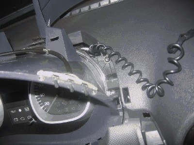

29. Licznik włożony, spód daszka też. Widoczny przewód lecący do przycisków komputerka. Połączenie z odcinkami przewodów przylutowanych do płytki z przyciskami - też jakieś stare złącze, wytargane z płyty rozebranego magnetofonu.

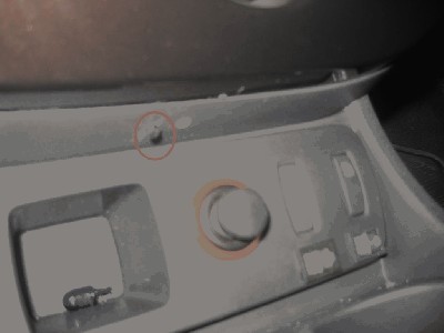

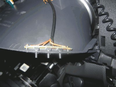

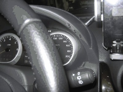

30. Tutaj zamieściłem trzy przyciski komputerka. Zależało mi na tym, żebym dosięgał do nich bez odrywania rąk od kierownicy... Znów sporo rzeźbienia, wycinania otworów, dorzynania samej płytki... ale się wszystko zmieściło.

31. Tak to udało się przymocować. Wycięty fragment górnego daszka zasłania śrubki, pozostawiając na wierzchu jedynie trzpienie przycisków - zapomniałem zrobić zdjęcie po złożeniu całości, na życzenie mogę zamieścić.

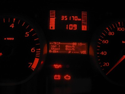

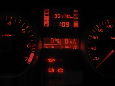

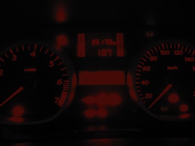

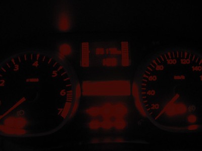

32. Efekt końcowy: widok przy uruchamianiu silnika. :-) Niestety, bursztynowy kolor wyświetlacza UKP nie jest identyczny z fabryczną barwą podświetlenia i wyświetlacza - ale tragedii nie ma.

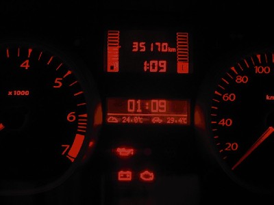

33. Pierwszy ekran - obie temperatury, data, godzina, napięcie akumulatora (niestety, zaniżone o 0,7V, prawdopodobnie z powodu oporów na kablu do baterii... chociaż dałem w miarę krótki, gruby). Jest w programie konfiguracyjnym jakaś opcja do wyskalowania, ale jeszcze do tego nie dotarłem.

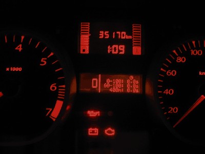

34. Drugi ekran - prędkość (identyczna z GPSową - sprawdziłem, przy okazji ustawiając wskazówkę prędkościomierza na idealne wskazania), spalanie chwilowe (jeśli auto stoi, to w litrach na godzinę; gdy jedzie, w litrach na 100 km), spalanie średnie benzyny lub gazu oraz mnóstwo "podekranów" - które samemu się konfiguruje - z innymi informacjami, mniej lub bardziej ciekawymi. :-)
35. Następny ekran...
36. Ekran do pomiarów przyspieszeń (tez konfigurowalny, jeśli chodzi o zakresy).
37. Sama godzina i temperatury. Moich własnych ekranów jeszcze nie ustawiłem, więc nie mam czego pokazywać. ;-)

38. Przyciski umiejscowione są w obszarze działania palców prawej ręki, bez zdejmowania jej z kierownicy.
39. Tak to wygląda z bliska. W górnym daszku tez miały być trzy otwory, ale nie da się tak zrobić, bo wtedy jest bardzo trudno złożyć wszystko do kupy - dlatego zrobiłem wyoblone wycięcie. (Dopiero ze zdjęcia widzę, że można to jeszcze wyczyścić, wygładzić... w realu wygląda to lepiej. :-? )

Wysłany: 2015-06-26, 15:06
Ksiezyc napisał/a:
Hej,
Leo mam do Ciebie dwa pytanka odnośnie tego tematu :)
Skąd wziąłeś sygnalizację niskiego poziomu płynu w zbiorniczku? W dusterze jest jakiś czujnik czy sam dodawałeś?
Drugiego pytanie dotyczy kontrolki LPG na liczniku - skąd brałeś + do diody na liczniku?
Z tego co znalazłem na forum, to można pociągnąć kabelek z elektrozaworu, ale wolałbym wziąć + z kontrolki/przełącznika, bo mam go już na wierzchu.
Przy kontrolce są cztery przewody - czy da się z nich poprowadzić + by w odpowiednim momencie zapalała się ta dioda na liczniku?
Ok, już wiem, że z kontrolki się nie da, konieczne jest poprowadzenie przewodu do elektrozaworu.
Wyjąłem licznik, ma ktoś sposób na wyjęcie wskazówek? Czy wszystko będzie z nimi ok, jak włożę z powrotem na swoje miejsce? Gdzieś czytałem, że może być problem z poprawnym wskazaniem i trzeba coś ustawiać.
Ok, faktycznie trzeba je wyszarpnąć...
Ostatnio zmieniony przez Ksiezyc 2015-06-26, 15:29, w całości zmieniany 1 raz
Wysłany: 2015-06-26, 15:40
Ksiezyc napisał/a:
Jak już się wie jak, to jest w miarę łatwo. :)
Po pierwsze - żeby ustawić, trzeba podpiąć licznik ze zdjętą szybą. Po drugie - odpalamy samochód w trybie testowym (trzymając guzik resetowania licznika i przekręcając kluczyk) i patrzymy, jak wskazówki sobie wędrują. Jak wędrują poprawnie (obrotów co 1000 rpm, km/h co bodajże 40, ale nie pamiętam), to dobrze. Jak są przesunięte, to wyłączamy z kluczyka i poprawiamy wskazówki, ale uwaga - tylko "w tył"! w kierunku przeciwnym do ruchu wskazówek zegara (ściennego :). W przód też można, tyle, że to pomoże tylko na chwilę, a po jakimś czasie zegar zacznie pokazywać zaniżone wartości. Więc korygujemy "w tył", jak nam się skoryguje za bardzo - to robimy pełny obrót i próbujemy od nowa. Sprawdzamy w trybie testowym, jak jest ok, to składamy licznik zusammen do kupy.
Co ciekawe, te "przystanki" w trybie testowym są w miarę dokładne, więc przy odrobinie samozaparcia można sobie ustawić wskazania prędkościomierza na tyle precyzyjnie, żeby nie zaniżał i (prawie) zgadzał się z GPSem.

Wysłany: 2015-06-27, 03:23
bebe napisał/a:
Ksiezyc napisał/a:
Wydaje mi się, że ustawiłem w miarę ok. Jutro będę badał z ELM.
Co do tego trybu testowego, to powinny skakać dokładnie przy obrotach na równe 1000, 2000, 3000 obrotów itd ? A w przypadku kilometrów na 20, 40, 60, 80 itd ?
Bo jeśli tak, to chyba można sobie pominąć testowanie gps ?

Wysłany: 2015-06-28, 20:58
Ksiezyc napisał/a:
Hej,
Cześć. Nie brałem tej sygnalizacji znikąd. Zostawiłem to na potem, może kiedyś pokuszę się zrobić... ale chyba zrezygnuję, bo ogólnie niekoniecznie jest mi potrzebne. Wymieniam płyn przed zimą (na zimowy) i przed latem (na letni), czyli dwa razy w roku, i napełnienie naszego dwulitrowego zbiorniczka zupełnie mi wystarcza na te pół roku, bez dolewek.
Jeśli chciałbyś rzeźbić to usprawnienie: nie ma bata, trzeba samemu zrobić sobie czujnik. Kolega z Klubtico kiedyś taki wymodził, wykorzystując czujnik poziomu płynu hamulcowego z jakiegoś samochodu. Czyli da się, jeno pomajsterkować trzeba.
Ksiezyc napisał/a:
Sygnał + do kontrolki GAS pociągnąłem z elektrozaworu. Ogólnie to wyizolowałem zupełnie diodę tej kontrolki, żeby podpięcie nie namieszało czegoś w reszcie zegarów. Dziś już nie pamiętam, ale chyba zrobiłem własne połączenie + i masy: do nóżek diody przylutowałem kabelki, które lecą do elektrozaworu (+) i mojego punktu masy (poza licznikiem). Dioda ma więc z zegarami tylko tyle wspólnego, że jest na płycie zegarów, a podłączenia są poza płytą. Tak jest najbezpieczniej dla reszty. Albo tylko podłączenie + wyizolowałem... naprawdę nie pamiętam.
Przeczytaj temat dokładnie, obejrzyj fotki, a zrozumiesz, o co chodzi.

Wysłany: 2015-06-28, 21:10
Ksiezyc napisał/a:
A ja namawiałbym Cię do czego innego. :mrgreen: Zrób tak, jak ja: najpierw ustawienie zgrubne wg trybu testowego (patrz opis Bebe). A potem GPS przy liczniku i hajda w drogę. Trzeba wybrać drogę o małym natężeniu ruchu, gdzie będziesz mógł się bezpiecznie często zatrzymać na poboczu.
Skorzystałem z aplikacji na smartfona, który za pomocą systemu GPS wskazuje aktualną prędkość. I wg tej aplikacji ustawiłem wskazówkę prędkościomierza tak, żeby pokazywał rzeczywistą (a nie zawyżoną) prędkość. Wskazania są dokładne tak do ok. 110 km/h, potem lekko się rozjeżdżają z rzeczywistością (np. licznik pokazuje 120 km/h, a faktycznie jadę 116).
Nie wpadłbym na to, ale musiałem ustawić stałą do przeliczania prędkości w moim UKP; dzięki tej stałej komputerek pokazuje dokładną prędkość w postaci cyfrowej. No, a potem pomyślałem, że głupio to wygląda, gdy UKP podaje cyfrowo dokładną prędkość, a wskazówka prędkościomierza pokazuje "fabrycznie", czyli zawyża prędkość o ok. 5 km/h... Stąd pomysł na ustawienie wskazówki wg GPS.
Pozdrawiam.

Wysłany: 2015-06-29, 09:42
Ksiezyc napisał/a:
bebe napisał/a:
Szczerze mówiąc - nie pamiętam. :( Wydaje mi się, że prędkościomierz ustawiałem minimalnie wyżej niż przystanki, obrotomierz równo, bo akurat nie mam parcia na idealne wskazania. Teraz mam tak, że prędkościomierz zawyża o 2-4 km/h (w przedziale 50-140 km/h) w porównaniu z GPSem. Nie udało mi się ustawić idealnie, bo wskazówka mi przeskakiwała przy próbie przekręcania o ćwierć milimetra.
Obecnie po mieście jeżdżę sobie ze wskazówką prędkościomierza na 50 km/h (GPS pokazuje wtedy 48 km/h), a jak mi się naprawdę spieszy albo mnie ktoś wkurzy, to ze wskazówką milimetr nad 50 km/h (i GPS pokazuje wtedy 50 km/h). :)
