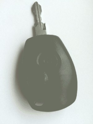

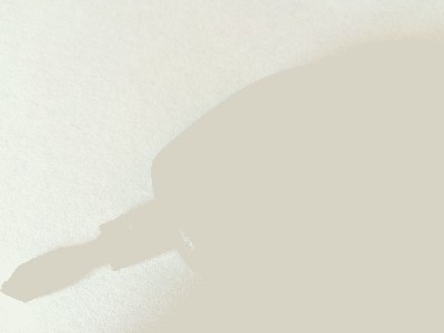

Niedawno pękł mi w kluczyku przycisk do zamykania samochodu (jest gumowy więc się wytarł zapewne w spodniach). W Master Mint obudowa kluczyka to koszt około 110 zł (z logo Renault). W ASO powiedzieli mi, żebym sobie kupił gdzieś obudowę gdyż u nich to wyjdzie "za drogo". Na allegro obudowa kosztowała mnie 17 zł i jest całkiem dobrze wykonana.
Samo przełożenie "flaków" oraz grotu klucza jest banalnie proste i poradzi sobie z tym naprawdę każdy.
Kluczyk po przełożeniu

Otwarty nowy kluczyk
Plik ściągnięto 603 raz(y) 184,59 KB

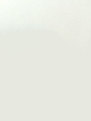

Nowy kluczyk
Plik ściągnięto 381 raz(y) 162,57 KB

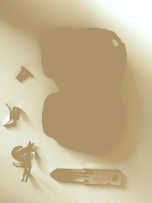

Uszkodzony kluczyk po otwarciu
Plik ściągnięto 481 raz(y) 205,66 KB

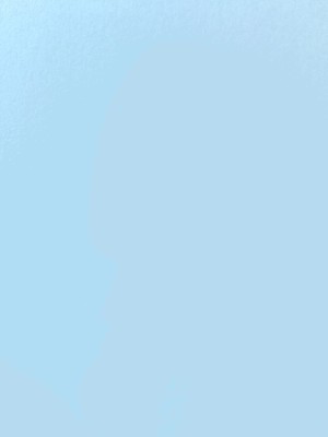

Uszkodzony kluczyk
Plik ściągnięto 388 raz(y) 150,54 KB
Uszkodzony kluczyk
Plik ściągnięto 347 raz(y) 166,04 KB

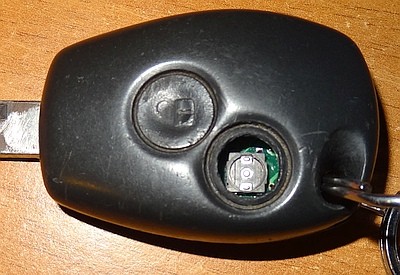

Wysłany: 2017-10-23, 16:39   Awaria kluczyka

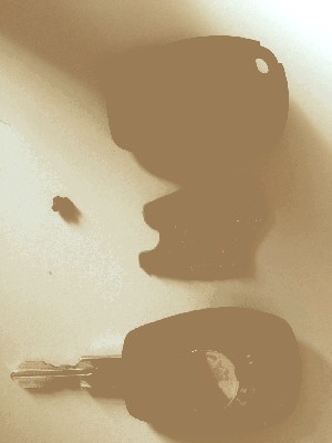

Coś takiego stało mi się z kluczykiem jak w załączniku.
Podszedłem do zakładu dorabiającego klucze, pan wycenił mi to na ok. 120-140zł, bo oprócz gumki zgubiłem też przycisk (a było naprawić gumkę od razu...).

Wysłany: 2017-10-23, 16:54
http://www.daciaklub.pl/f...pic.php?t=10766
Obudowa z Alle 20-30 zł + 5 min własnej pracy.
Wysłany: 2017-10-23, 17:13
14 zł z dostawą, grot dorobi ci za 5-10 zł mechanik precyzyjny od kluczy, lub przełożysz (jeśli się da) stary, wnętrze też da się przełożyć w ciągu paru minut

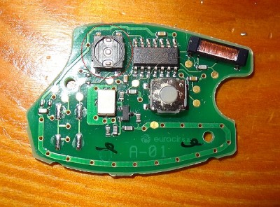

Ale Houston mamy problem, bo zgubiłem też część mikrostyku (patrz załącznik - czerwone kółko).
I tu pytanie: to jest jakiś standardowy mikrostyk? Przelutować go czy tylko zgubiłem jakąś "nasadkę", którą wystarczy przeszczepić/zakupić?

Można spróbować poszukać cały mikrostyk w sklepach z częściami elektronicznymi lub w necie do przelutowania.

Znalazłem aukcję z takimi mikro przyciskami:
Wiecie który jest odpowiedni?
Wysłany: 2017-10-30, 15:34
No mogłeś sam zmierzyć, skoro miałeś to rozebrane...
W moim pilocie jest ten "H=4.5" (środkowa plastikowa część ma 0,45 mm wysokości nad poziom płytki styku).
