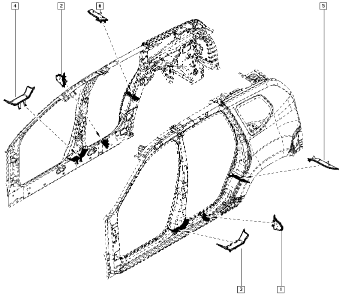

W fazie 2 dustera pojawiła się jeszcze jedna nowość wyciszająca, znana z "lepszych" aut - przegrody tłumiące profili:
(chociaż w katalogu nazywają się po prostu "wykładzina tłumiąca")
1) 992A16382R - 26 zł;
2) 992A10521R - 26 zł;
3) 992A12802R - 39 zł;
4) 992A12730R - 39 zł;
5) 992A18940R - 30 zł;
6) 992A11471R - 36 zł.
(I nie, nie wiem, czy pasują do fazy 1 (; ale coś takiego można zrobić po prostu samemu).
Czy mógłbyś powiedzieć, co to jest? I jak to zamontować?
W każdym razie, to musi pełnić ważną rolę, skoro Ph2 jest o tyle cichsza od Ph1.

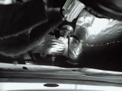

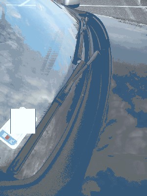

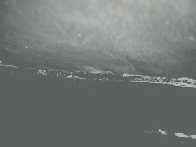

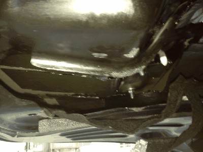

- podszybie podklejone matą bitumiczną - na połączenie szyby i blachy podszybia

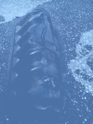

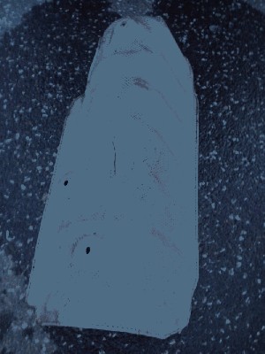

- wytłumienie bitumą w spreju osłony tłumika końcowego

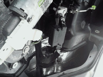

- wytłumienie klapy matami ile się dało wykleić , żeby nie pociąć łapek , ale żeby też nie nawalić zbędnych kg :mrgreen:
( jak się popuka to już głuchy głos i nie dzwoni jak typowa blacha ) , ciężar nie duży - amortyzatorki podnoszą nadal klapę bez problemu
Plik ściągnięto 1792 raz(y) 171,69 KB
zdjęta osłona
Plik ściągnięto 271 raz(y) 238,14 KB
opryskana "barankiem"
Plik ściągnięto 265 raz(y) 240,21 KB
