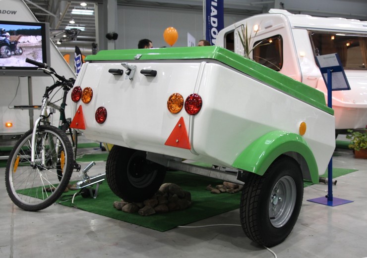

- jeżeli zawieszenie/amortyzacja pozostało takie jak w pierwowzorze to ciąganie z prędkościami +100 km/h wychodzi raczej słabo :-( ... dodatkowo z podniesionym środkiem ciężkości (a tak będzie przy przewożeniu na klapie przyczepki rowerów)...
- sporo lat temu zaliczyłem trasę ok. 4 kkm ciągnąc przyczepkę N-250, ogólnie było nieźle ale pojazdem holującym był PF 126 :lol: , a w związku z tym prędkość przelotowa była ok. 70-80 km/h... co ciekawe to, że maluszek dawał sobie nieźle radę pomimo czasami stromych podjazdów (Rumunia, Bułgaria, Grecja i ówczesna Jugosławia) a zużycie paliwa było większe tylko ok. 0,5 l/100 km.
- do współczesnych szybszych samochodów raczej szukałbym coś z innym zawieszeniem (chyba, że zostało to zmienione - z treści artykułu to nie wynika a z załączonych zdjęć trudno to ocenić)... :-)

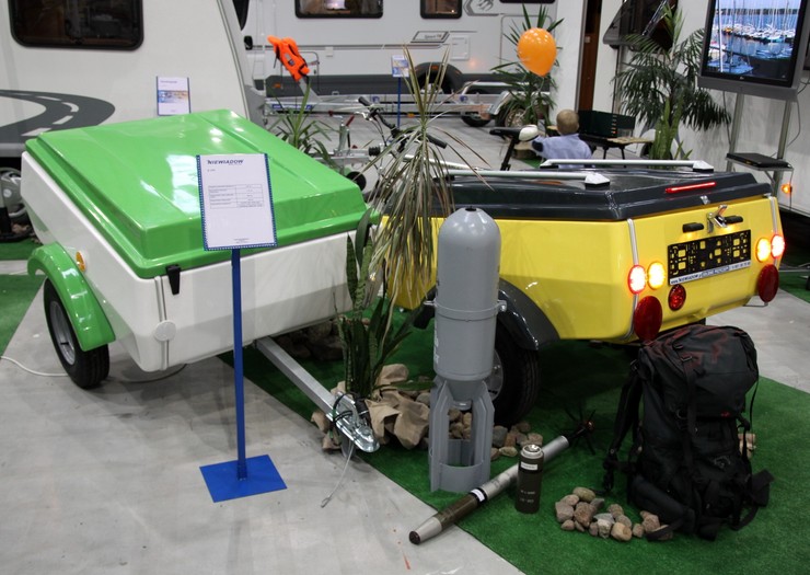

Coś tu widać..
stare:
http://olx.pl/oferta/niew...D5-ID1oc6B.html
i nowe:
Ostatnio zmieniony przez mekintosz 2014-08-16, 11:11, w całości zmieniany 1 raz

Na stronie producenta "nowej" przyczepki Niewiadów informacja:
Przyczepa nie posiada homologacji- rejestracja tylko na indywidualne dopuszczenie
