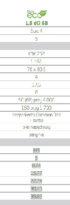

Dołączam się do zapytania kolegi co do przeróbki biegu w 1.5 dci 68 KM. Też mnie wkurza krótka piątka. Aby nie zmulić silnika być może warto wtedy zaczipować go do 85 KM/200 Nm. Tylko skrzynia moja rzekomo jest zaprojektowana do 160 Nm - czyli na styk do silnika. W fabrycznym 85 konnym sandero jest skrzynia do 200 Nm. Co ciekawe taką jak moja skrzynie ładowali do 87 KM 1.6 MPI, więc się nie obawiam o przyrost mocy. Ewentualne wydłużenie piątego biegu ze wzrostem momentu z jednej strony powinno poprawić komfort akustyczny oraz realne właściwości trakcyjne sandero. Tylko czy nie okupię tego szybkim zgonem skrzyni i sprzęgła ?
PS. Mam opony: 185-65 R15. - wyliczysz Karenzo prędkość obrotową przy 80 i 120 km ? ;-) ?
Plik ściągnięto 150 raz(y) 73,52 KB
Plik ściągnięto 150 raz(y) 131 KB
Ostatnio zmieniony przez mekintosz 2014-08-25, 21:53, w całości zmieniany 2 razy

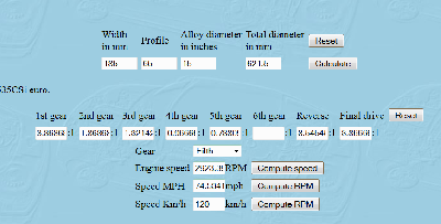

Wysłany: 2014-08-26, 00:12
Dla twoich aktualnych przełożeń ?
nic prostszego
120km/h : 39,82 (prędkość na 1000 obr/min ) x 1000 = 3013 obr/min przy 120 km/h na V biegu (dla fabrycznych opon )
Wygląda na to iż nie masz fabrycznych opon ale trochę większe
jeżeli mowa cały czas o skrzyni JH 3 160
wchodzimy na
http://www.unixnerd.demon.co.uk/revs.html
Wypełniamy opony klikamy "calculate "
Potem wypełnianmy interesujace nas biegi jeżeli mamy przełożenie 50/30
to dzielmy 2 przez 1 liczbę czyli 30/50= 0.6
to możecie sami sobie wypełnić i sprawdzać .
1 bieg : 3.363636363636364
2 bieg : 1.863636363636364
3 bieg : 1.321428571428571
4 bieg : 0.9666666666666667
5 bieg : 0.7380952380952381
Wsteczny : 3.545454545454545
Przekładnia główna : 3.866666666666667
opony wiadomo 185 / 65 / 15
Jak chcecie obliczyć dla innej zębatki 5 biegu np 45/31 to dzielicie 31/45 =0.6888888888888889 wklejacie do programu do piątego biegu i wam oblicza
Uwaga program nie akceptuje przecinków , tylko kropki
Aby obliczać obroty tylko dla 5 biegu wystarczy podać piąty bieg , przekładnie główną oraz opony
Plik ściągnięto 166 raz(y) 148,1 KB
Ostatnio zmieniony przez Karenzo 2016-09-28, 16:42, w całości zmieniany 5 razy
