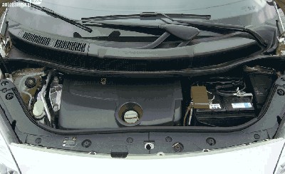

A Scenicu nowym wygląda tak:
Lepiej ??

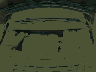

Tak jest właśnie tendencja we wszystkich nowoczesnych samochodach, Dacia jest konstrukcją opartą na dość starych rozwiązaniach i dlatego jeszcze jako takie dojście jest.
grapess napisał/a:
Ale jest to głupota, lub brak wiedzy inżynierskiej ze strony projektantów.
To nie głupota, ściśle przemyślane działanie. Dzisiaj musi z tego wyżyć i ASO i ubezpieczyciel, a samochód ma przejechać jakieś 300 tys. km a nie 1 000 000 km.
A tu "łatwy dostęp" w VW Sharan.
Plik ściągnięto 145 raz(y) 36,46 KB
