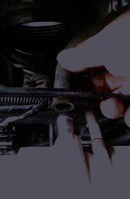

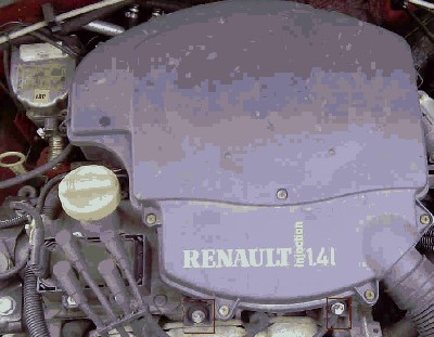

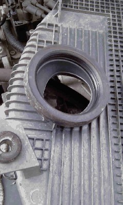

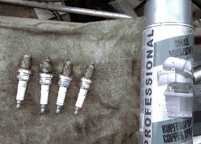

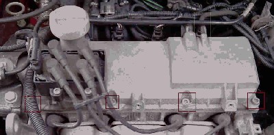

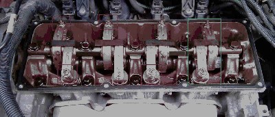

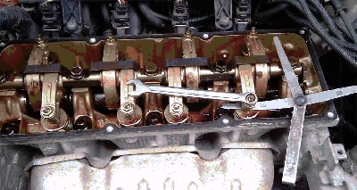

Dla potomnych. Regulacja tylko na zimnym silniku.
Na pierwszym zdjęciu są potrzebne narzędzia tj.

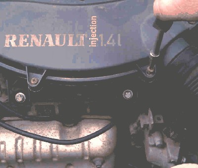

Klucz płasko oczkowy lub oczkowo gięty 10, szczelinomierz, płasko szczepy, torx E12 i T50 do tego przedłuża pokrętka, opcjonalnie klucz dynamometryczny, wkrętak PZ2 i podnośnik samochodowy i nowa uszczelka.
Na początku odkręcamy cztery śruby kluczem E12 dwie z przodu zaznaczone na czerwono dwie z tyłu nie widoczne na zdjęciu nr2. Odłączany też rurę ssącą wchodzącą do filtra. Naszym oczom ukazuje się widok pokrywy zaworowej, z której odkręcamy osiem śrub na klucz T50 cztery zaznaczyłem na czerwono z przodu a cztery są z tyłu na tej samej wysokości. Zdjęcie nr3. Odłączamy też przewód zaznaczony na żółto i zdejmujemy fajki ze świec zapłonowych.
Świecę wykręcamy żeby było nam wygodniej kręcić silnikiem, chociaż nie jest to konieczne.
Przed wykręceniem świec wydmuchujemy gniazda tak by piasek nie wpadł do cylindrów. Dekiel zaworowy ściągamy i naszym oczom ukazują się dźwigienki zaworowe na zdjęciu nr4.

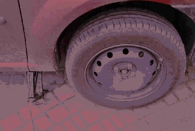

Następnie podnosimy lewarkiem dowolne przednie koło tak by się uniosło, ja polecam prawe będzie mniej chodzenia a i widok na klawiaturę dobry. Widać to na zdjęci nr5. Przy podnoszeniu obowiązuje BHP takie samo jak przy wymianie, koła, czyli zaciągnięty ręczny i kliny pod kołami. Następnie wrzucamy piąty bieg i kręcimy kołem w PRAWO!!! Nigdy w lewo. Czyli zgodnie z kierunkiem jazdy. Kołem kręcimy tak długo aż ustawimy tzw. mijankę na czwartym cylindrze, czyli tym od koła zamachowego. Mijanka to takie ustawienie zaworów, w którym zawór wydechowy( ten skierowany do przodu samochodu) zaczyna się zamykać, a ssący, ( czyli ten w kierunku kabiny) zaczyna się otwierać. Czyli mamy dwa uchylone zawory. Zaznaczyłem te zawory zieloną ramką na zdjęciu nr 4.
Jeżeli mamy takie ustawienie to rozpoczynamy regulację zaworów zaznaczonych na zdjęciu nr4 na czerwono. Regulujemy w sposób pokazany na zdjęciu nr6 wkładamy płytkę szczelinomierza. (0,25 dla zaworów wydechowych, 0,15 dla ssących - dop. Laisar). Ta powinna się przesuwać z wyraźnym oporem. Jeżeli nie możemy jej włożyć to luz jest za mały. Jak wchodzi lekko to luz za duży. Wtedy przystępujemy do regulacji. Rozkątrowujemy kluczem 10 nakrętkę i kręcimy wystającym trzpieniem do uzyskani właściwego luzu następnie kontrujemy lekko kluczem. Dla tych, co nie mają wyczucia jest klucz dynamometryczny nastawiony na wartość 10 Nm. Jest to wartość naprawdę niska nie siłując się ta wartość uzyskacie ciągnąc klucz małym palcem u ręki
Ja już sprawdzicie i wyregulujcie te cztery zawory to obróćcie silnik o 180 stopni, czyli tym razem mijanka na pierwszym cylindrze. I sprawdźcie pozostałe cztery zawory w ten sam sposób.
Składamy w odwrotnej kolejności. Dekiel zaworowy dokręcam na 10Nm. Uszczelkę jak mamy to wymieniamy, Chociaż stara metalowa potrafi wytrzymać jedną dwie regulacje. Świece przed wkręceniem dobrze jest posmarować( gwinty) smarem aluminiowym lub miedzianym. Zdjęcie nr7 i wkręcić dokręcając na 25-30Nm. Następnie z gardzieli zdejmujemy uszczelkę gumową i zakładamy ją na obudową filtra powietrza od spodu. Zdjęcia 8 i 9. Dobrze jest też odkręcić i zdjąć z klamerek dekiel filtra powietrza. Dzięki czemu łatwiej będzie nam włożyć w swoje miejsce obudowę filtra a jednocześnie widzimy z góry czy dobrze wodzi nam uszczelka na gardziel. Przed włożeniem obudowy filtra nie zapominamy o włożeniu wężyka odmy. Zdjęcie nr 10. Na końcu wkładamy filtr dokręcamy dekiel i opuszczamy koło. Robota wykonana.
