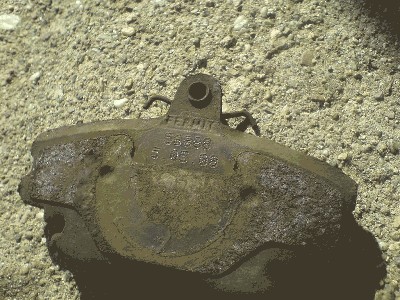

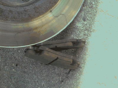

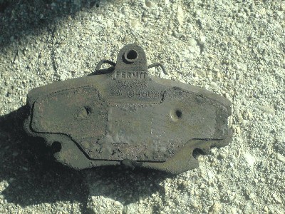

Wysłany: 2014-09-24, 10:28   Wymiana tarcz i klocków hamulcowych.
Swoją daćkę kupiłem jak miała przebieg 69000 tyś.w marcu 2014. Do dzisiaj zrobiłem 74500 tys. postanowiłem wymienić tarcze i klocki hamulcowe. Oczywiście tarcze pełne sr. 259 założyłem firmy Bosh. Po pomiarze tarcz suwmiarką grubość wynosiła 10,3- 10,5 więc nadawały się do wymiany. Klocki miały grubość 6-7 mm też do wymiany. I teraz znalazłem na klockach datę 5.05.08 . A moja daćka jest zgrudnia 2008 więc ten przebieg pokrywa się od nowości i trzeba przy ok. 70-80 tys wymienić klocki i tarczę.
