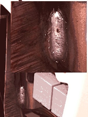

Grubość to: mata antywibracyjna 2,2mm + mata wyciszająca (poliuretan z folią) 10mm.
Kiedyś dyskutowaliśmy ile wejdzie pod wyściółkę pod stopami kierowcy.
Sprawdziłem "organoleptycznie" (stopami). Zakładając pozostawienie wszystkiego co "dała fabryka" dodanie ponad 6-8mm zaczyna być (źle) odczuwalne. Jest zbyt wysoko w stosunku do pedałów. Takie ja miałem odczucia. Totalnie subiektywne.
Dekiel (kapsel) nad zbiornikiem na razie trzyma się ok, bo nowy. Miękka uszczelka. I tworzywo kapsla też. Te tworzywa na starość lubią twardnieć i wtedy może być gorzej.
Pianka jest wyklejona tak, że rant otworu w odległości ok 15mm od krawędzi nie jest wyklejony.
Przepraszam admina, moderatora za OT, ale czasami nie wypada pominąć pytania:
FOL wiadomo, że rdza wymaga wilgoci i powietrza (nawet tego rozpuszczonego w wodzie), a maty tego jej nie zapewnią. Butyl jest hydrofobowy, a pianka poliuretanowa jest odpowiednio zabezpieczona.

To myślę, że powiesz mi jak zabezpieczyć ten spaw?

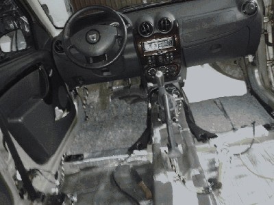

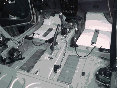

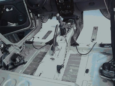

Jeżeli ktoś planuje wygłuszać grodź to bez zdejmowania deski się nie obejdzie .
Jest to zasługa maty którą umieścił tam producent .
Ja pozbyłem się nędznego styropianu i w jego miejsce można dać nawet 2 cm mat/pianki .
Mata która idzie za deską , nie zdejmowałem jej .
Plik ściągnięto 707 raz(y) 88,24 KB
goły duster
jeszcze jest troche filcu przy wykładzinie
Plik ściągnięto 1699 raz(y) 72,55 KB

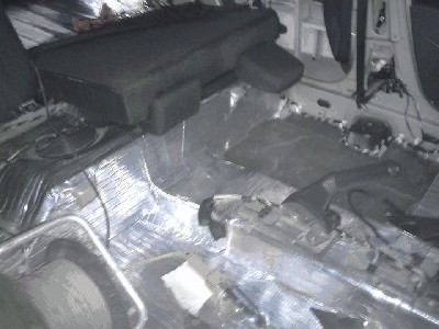

Wysłany: 2014-09-23, 18:43

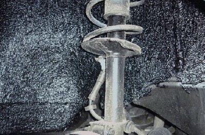

Całkowicie się z tym zgadzam - przerobiłem już ten temat. Próbowałem sięgać pod tą gumową oryginalną matę ręką, ale niewiele można zrobić (coś tam dolepiłem). W następnym sezonie jak wszystko będzie dobrze prawdopodobnie pokuszę się o zdjęcie deski i wygłuszenie grodzi od środka. Od strony silnika już zrobione (i od góry i od dołu - na tyle ile można wepchać tam łapy :mrgreen: ). Efekt jest zauważalny (silnik słychać o wiele ciszej jakby z oddali), ale do pełni szczęścia niestety deska out - to jedyny sposób uczynienia z diesla Daci klasy premium (jeżeli chodzi o dźwięk silnika) :-D .
A nawiasem mówiąc doszedłem do wielu wniosków etapami wygłuszając moje Sandero (uczę się na własnych błędach i doświadczeniu):
a. same maty butylowe nawet na całej podłodze i nadkolach to za mało - obowiązkowo na to jeszcze jedna warstwa np. z pianki GSM (często popełniany błąd - który sam popełniłem i naprawiałem);
b. bardzo dużym wspomaganiem w zakresie wytłumienia / wygłuszenia nadkoli jest obok wygłuszenia od góry (butyl + pianka) jest (będzie - tak myślę) wygłuszenie od zewnątrz, przez zastosowanie preparatów do nadkoli - zakupiłem już do tego celu: Nouxudol Autoplastone (może iść od 3 do 6 mm) i ma to wyglądać jak na fotce poniżej;
c. wyciszenie drzwi obowiązkowo: butyl (bitum - taniej) na blachy zewnętrze i wewnętrzne drzwi + do tego pianka - może być na boczek drzwi, do pełni szczęścia dystanse z MDF pod głośniki. Po takim "udoskonaleniu" drzwi nawet budżetowe radio Daci brzmi super (żaden ze mnie audiofil, ale czystą muzykę lubię);
d. słupki przednie: butyl + pianka i szum powietrza mniejszy;
e. oczywiście potrzeba popracować nad uszczelkami bo zaczyna "szumieć" powyżej 110 km/h;
f. zostaje dach, który również "machnę" w następnym sezonie.
... wówczas wsiądę do nowego CLS mojego kuzyna i porównam, go z Dacią. :mrgreen: :-P 8-)
Wygłusznie/konserwacja Autoplastone
Plik ściągnięto 534 raz(y) 121,7 KB

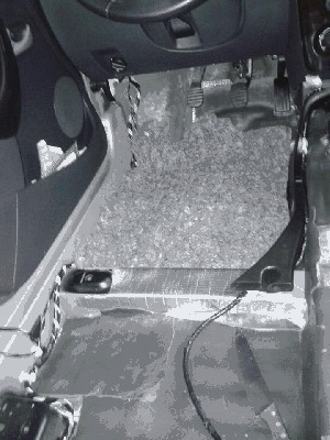

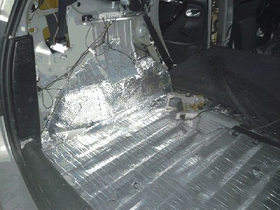

Wysłany: 2014-09-24, 02:18
Ja tylko nie rozumiem po co bawić się ze słupkami , tam jest za mało miejsca na cokolwiek a słupki są bardzo sztywne .
Ja uważam że full to wypryskanie takiego słupka barankiem
Dziś ukończyłem
Po szybkiej jaźnie testowej dokoła domu
silnik na postoju nie słyszalny (słychać wtryskiwacze LPG )
wydech na postoju lekko słyszalny ale jaki taki świst
W czasie jazdy silnik słyszalny od 3 tys obr
Przy szybszej jeździe jeszcze nie testowałem .
Na tą chwile mam
wygłuszoną klapę bagażnika barankiem
zrobioną podłogę
bagażnik + nadkola
całą podłogę + nadkola od zewnątrz zrobioną bitumom
wszelkie możliwe uszczelki
Z drzwiami jeszcze się wstrzymam bo mogą pojawić się wykwity rdzy
Dokonałem również dwóch "modyfikacji "
rant przy pedale gazu został zwiększony , teraz przy nacisku stopy auto powolnie przyspiesza , jeżeli zajdzie potrzeba można normalnie docisnąć do końca (ale trzeba zrobić to uginając nogę ) .
Udało mi się rozwiązać problem bojącego się plastiku tunelu środkowego . Okazuje się iż na końcu jest on wkręcony w zwykły plastik który bardzo lubi wypadać , wystarczy go odwrócić aby zablokował się on do góry , teraz tunel jest jak przyspawany .
Użyte materiały :
3,5 m2 maty 3mm (zostało ok 0,5 m2 trafiło do bagażnika )
4,5 m2 pianki 3mm (sporo zostało )
1 m2 maty 10 mm (zabrakło ok 0,5 m2 [nałożyłem 3 warstwy maty 3mm ])
Bagażnik i nadkola były wykładane samymi matami wcześniej ( ok 2 m2 )

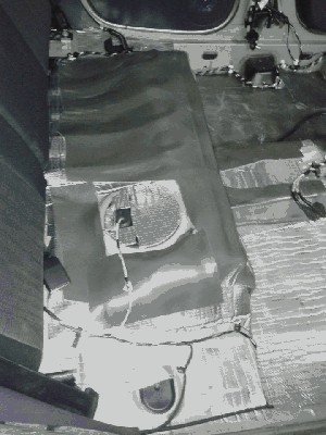

Na prostej podłodze tylnej kanapy można kłaść bez ograniczeń mat , ja położyłem 10 mm ,
na przednią przedniej aby wyrównać poziom trzeba dać minimum 2 cm
bagażnik + nadkola bez ograniczeń
bak dałem pianke 3 mm oraz maty 3 mm nie było problemu

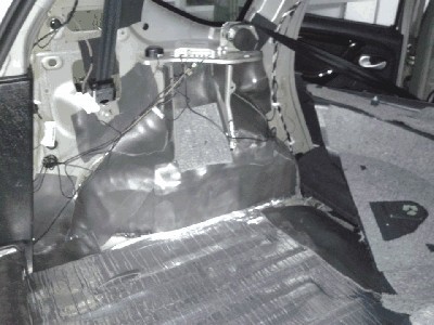

mata 3mm na to mata 10 mm + 3 mm pianki . Na to wszystko oryginalny podwójny filc . Podłoga jest równa . Jedynie przełożyłem podstopnice ze styropianu aby ładnie ułożyła się wykładzina
Plik ściągnięto 508 raz(y) 80,59 KB
Należy zwrócić uwagę na tunele powietrza kanapy (te rurki obok tunelu)
nie można pod nie płożyć mat bo nie będzie dało się złożyć
Plik ściągnięto 683 raz(y) 76,63 KB

Witaj,
Wykonałeś kawał dobrej roboty. Spodziewam się, że komfort jazdy zdecydowanie wzrósł.
Wczoraj miałem (rzeczywistą) przyjemność jechać w ulewie z prędkością ok. 70 km/h. I już nie czułem się jakbym siedział wewnątrz pojazdu podczas "śrutowania" jego karoserii. :-D

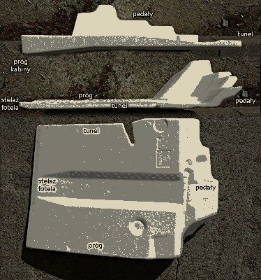

Dzięki za foty, bo dzięki nim zorientowałem się czemu ten Twój styropian jest tak nieodporny. W Loganie (2) nie ma tego przedziałka (w wręgę wzmacniającą). Jest pełna płyta. Jedyne z wcięciem na wręgę.
IMO pomysł ze styropianem ma jedynie (nisko)budżetowe uzasadnienie. Jeśli odrzucimy teorię, że jest to zemsta (zza grobu) "króla Karpat". :evil: Na moim zdjęciu widać jaka jest grubość styropianu pod prawą piętą. A prawą nie tylko dodajemy gazu, ale (przede wszystkim) hamujemy. Czasami ostro!
Patrząc na zdjęcia wydaje mi się, że użyłeś prasowanego poroso. Obawiam się, że mimo tapicerki i dywaników pod stopami kierowcy może być zbyt miękki. Cena pozwoli jednak na wielokrotną jego wymianę.
Zamierzam (na początek pod stopami pasażera) do tego celu wykorzystać kilka warstw pianek: kauczukowej (wibroizolator) i poliuretanowej (rozproszenie dźwięków i ich wyciszenie).
Użycie (sklejanie) mat o różnej grubości i wykończenie powierzchni materiałem o odpowiedniej sztywności winno dać oczekiwany efekt.

Nooo .... teraz to będzie cisza jak "makiem zasiał".
Nie pokazane tylko jak wygłuszana została przez ciebie gródź silnika.
Ja dałem radę wyklejając "filcem na kleju" trochę się gimnastykując i klecząc przy drzwiach L i P strona.
Wysłany: 2014-09-24, 09:04
Akurat w dusterze jest bardzo fajnie gdyż cała podłoga trzyma się na słupku centralnym , który z kolejki trzyma się na 3 śrubach .
Więc dostać się do słupka centralnego to nie problem .
Poskładanie auta z dopasowaniem wykładziny zajęło mi może 2 godziny jak już wiedziałem co do czego .
Wysłany: 2014-09-24, 09:07
Pod pedałami nie ma proso tylko rzeźbiłem z 10mm mat .
Nalepiałem jedną na drugą itp , potem to wszystko przykryłem pianką .
Właściwie rzeźbić trzeba tylko pod pedałem gazu
