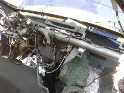

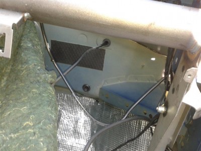

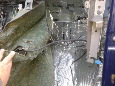

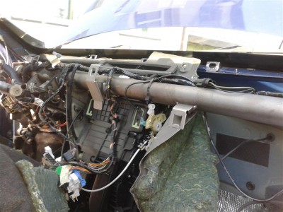

Nie mogłem się doczekać ... następnej wiosny i już teraz machnąłem wyciszenie grodzi od strony kabiny. Całość roboty zajęła 9 godzin - zakres robót:
1. Demontaż kokpitu (niestety trzeba też zdemontować plastikowy tunel środkowy).
2. Wygłuszenie grodzi: na metal: GSM-07 (alubutyl), na to następnie GSM-02 (pianka wygłuszająca);
3. Na oryginalną matę dodatkowo pianka izolacyjna kauczukową 19 mm (gdzie weszło)
3. Oklejenie (gdzie można było) plastikowej konsoli ogrzewania - wentylacji (GSM-01 i pianka kauczukowa).
4. Oklejenie GSM-01 i pianką kauczukową od wewnątrz kokpitu (gdzie można - kupa żeberek i zakamarków) oraz rur nawiewów i poprzecznej stalowej belki.
5. Montaż wszystkiego do kupy (nie został mi ani jedna śrubka i nie złamałem żadnego plastiku :mrgreen: )
Najtrudniejsze było (dla mnie) zdemontowanie poduszki powietrznej - trudno trafić na te stalowe sprężynki - teraz to ja już jestem ekspert i mogę to zrobić z zamkniętymi oczami :-) (dla tych co się tego podejmą dobra rada: kierownica ma w środku takie rowki i po nich trzeba prowadzić śrubokręt - trafić i nacisnąć sprężynkę zwalniająca poduszkę powietrzną (jednocześnie od tej strony wyciągając ręką poduszkę) - jak mówiłem, jak sam zobaczysz od środka to jesteś już mądry) . Ale spieprzyłem tę jedną rzecz. Tak zamaszyście dziobałem śrubokrętem, że złamałem wtyczkę od zwijacza poduszki powietrznej. Kosztowałoby mnie to dużo (cena nowego zwijacza w ASO jest niezła, szczegóły tutaj: http://www.daciaklub.pl/f...pic.php?t=10021 ) na szczęście mam wtyczkę ze starego zwijacza - dwa dotknięcia lutownicą i po sprawie - po prostu wymiana wtyczki bez ingerencji w sam zwijacz. Druga strata - to urwany kabelek od diody alarmu - lutownica + nowa dioda i po sprawie. Więcej strat nie odnotowano - na szczęscie.
Uwagi dla tych co podejmą się tej operacji: jeżeli chcielibyście dojść bezproblemowo wszędzie trzeba by było demontować cały środek: nagrzewnicę - nawiew (nie wiem jak toto cudo się nazywa). Mianowicie mata wygłuszająca w fabryce jest nakładana jako pierwsza i na to przykręca się nagrzewnicę i elementy mocujące różne ustrojstwa od strony kierowcy . Dodatkowo do zdjęcia byłby taka stalowa rura biegnąca w poprzek - ma za zadanie usztywnić konstrukcję (tak myślę). Ja oczywiście nie demontowałem nagrzewnicy (raz brak czasu, dwa to zbyt dla mnie skomplikowane - zostałoby mi pewnie sporo śrubek i linek :-) ) i owej rury. Wymontowałem plastikowe rury nawiewów bocznych - prościzna jedna śrubka i do nagrzewnicy na wcisk.
Jak z dostępem - od strony pasażera bardzo dobry - od strony kierowcy zdecydowanie trudniej: kierownica i pedały (fuj brzydkie słowo ;-) ). Samą matę fabryczną bardzo ładnie się odkręca i potem odchyla, a następnie, po wygłuszeniu dokręca plastikowymi nakrętkami - nic nie złamałem. Początkowo chciałem dać pod oryginalne wygłuszenie: GSM-07 (alubutyl) + GSM-02 (pianka - struktura komórek częściowo otwartych)+ GSM-01 ( pianka - struktura komórek zamkniętych): w sumie ok. 2mm +6-7mm+6mm; tyle jednak nie wejdzie, żeby potem z powrotem zapić matę fabryczną .
Cyknąłem zaledwie kilka fotek - po prostu czas gonił - a i tak kończyłem przy latarce (niestety nie mam garażu i operacje dokonywałem pod gołym niebem).
Pomocne przy tej operacji (wszystko dostępne na forum):
1. Rumuński filmik (2 części) z demontażu kokpitu w Loganie (jednak inny sposób wyjmowania poduszki powietrznej, po za tym ten gościu odpinał niepotrzebnie dwa kabelki pod deską)
2. Instrukcje montażowe Logan (po polsku) i Duster (po rusku - demontaż poduszki nowego typu)
Efekt:
1. Na postoju silnik pracuje cichutko - ale go słychać (spodziewałem się chyba za dużo - z Daci jednak nie da się zrobić Maybacha - chyba, że przy produkcji stałbym u boku rumuńskich pracowników i dokonał niezbędnych wyciszeń, a potem oni dalej produkowaliby moje auto :mrgreen: )
2. Przetestowałem wyciszenie dziś na autostradzie w drodze do stolicy naszego 38 milionowego państwa (obwodnica Garwolina). Obroty 3 - 3,5 tys. silnik bardzo przyjemnie mruczy - zdecydowanie ciszej niż poprzednio - także z samym tylko wyciszeniem grodzi od strony silnika). Teraz przy 130-140km/h słyszę przede wszystkim wiatr od strony uszczelek i chyba też dachu (ten pójdzie do roboty już w następnym roku) - a silnik to trzeba się wsłuchać.
3. Poziom hałasu po wyciszeniu: uważam, że auto jest ogólnie o wiele cichsze, niż jak był całkowicie nowe (teraz moje Sandero ma już 4,5 roku).
4. Dmuchawę też słychać ciszej.
5. Radio słychać czysto, z basami nawet przy dużej szybkości (ale tu kluczowe było wyciszenie drzwi - choć wyciszenie silnika tez zrobiło swoje).
Czy było warto? ... warto, warto, jest dużo ciszej i cieplej (auto lepiej trzyma ciepło) ... i jak frajda, że się samemu coś zrobiło.
Chętnie odpowiem na wszelkie pytania. Uf - kończę bo się za bardzo rozpisałem.
Po warstiwe alubutylu
Plik ściągnięto 412 raz(y) 138,85 KB
Widok ogólny
Plik ściągnięto 481 raz(y) 139,77 KB
Strona pasażera
Plik ściągnięto 391 raz(y) 106,92 KB
Widok ogólny
Plik ściągnięto 348 raz(y) 122,48 KB
Strona pasażera - tak to wygląda po fabryce (dół nie jest fabryczny)
Plik ściągnięto 322 raz(y) 112,18 KB

krakry1 napisał/a:
Noooo! To było niezłe machnięcie!!! Jesteś Wielki! Gratuluję Nie podjąłbym się takiej roboty samodzielnie.
krakry1 napisał/a:
Eee tam, zaraz - brzydkie. Po prostu: niesłusznie postponowane przez "określone środowiska" ;-) Ja tam lubię pedały zatrzaskowe. Używam głównie Sh Spd 540, choć nie tylko ;-)
Z tego, co piszesz, producent dał tam jakieś wyciszenie. Filc (sądząc ze zdjęć)? Ile tego jest (2 cm)?
Czy także resztę auta, zwł. drzwi, bagażnik, nadkola, podłogę masz już wytłumione?
Wytłumienie dachu niewiele pomoże na ciszę podczas jazdy. Pomoże radykalnie likwidując dźwięk padającego deszczu. Ten wiatr słychać chyba głownie przez uszczelki i szyby.

krakry1 napisał/a:
... machnąłem wyciszenie grodzi od strony kabiny. Całość roboty zajęła 9 godzin...
Gratuluję: odwagi (demontaż), sprawności (czas) i efektywności (brak "nadmiarowych" komponentów po złożeniu),
krakry1 napisał/a:
... GSM-07 (alubutyl), ... GSM-02 (pianka wygłuszająca);... dodatkowo pianka izolacyjna kauczukową 19 mm
Widzę, że do zagadnienia podszedłeś kompleksowo i materiały "bez kompromisów". Toteż i rezultaty godne zauważenia.
krakry1 napisał/a:
... spieprzyłem tę jedną rzecz...
IMO ta bardzo krótka lista nobilituje mechanika. A szczegółowy opis środków zaradczych budzi mój respekt i wdzięczność.
krakry1 napisał/a:
Czy było warto? ... warto, warto, jest dużo ciszej i cieplej (auto lepiej trzyma ciepło) ... i jak frajda, że się samemu coś zrobiło....
I o to chodzi!!!
Jeszcze raz gratuluję(!) i po cichu zazdroszczę (ponoć to brzydkie uczucie :oops: ), że... masz to już za sobą!
krakry1 napisał/a:
Obiecuję, że będą, po zgłębieniu tematu, by nie pytać na poziomie alfabetu.
