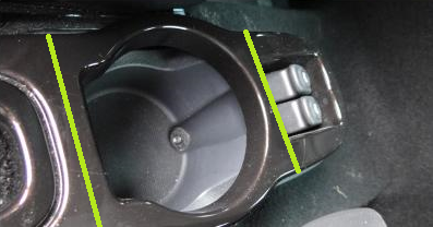

Co do mocowanie przykrywa on tylko miejsce na kubek .
(zdjęcie z internetu )
Jego montaż to banał , odsuwa się tylko fotele maks do przodu i wkręca w plastik .
Demontaż maks 2 min , z czego w rządnym stopniu nie koliduje on z ręcznym

Znowu posłużę się zdjęciami z internetu bo swoje zrobię najwcześniej w weekend
W tych kreskach mieści się mocowanie do szarego plastiku
Plik ściągnięto 21043 raz(y) 137,27 KB
Ostatnio zmieniony przez Karenzo 2014-07-08, 22:24, w całości zmieniany 2 razy

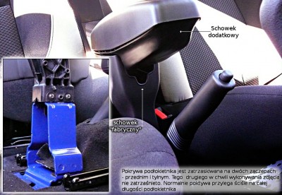

jeżeli chodzi ci o zaciąganie ręcznego to nie trzeba go nawet stawiać do pionu .
Jeżeli ci chodzi o podciąganie linek ręcznego to nie mam pojęcia jak w dustrze się to nawet robi , bo nie ma klasycznej osłony ręcznego .
Z tego co widzę to trzeba cały tunel środkowy demontować
tu masz zdjęcie z jakiejś aukcji
Ostatnio zmieniony przez Karenzo 2014-07-08, 22:32, w całości zmieniany 2 razy

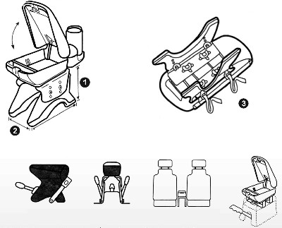

A przymierzał ktoś coś takiego? Podłokietnik uniwersalny.
Posty: 3747
Wysłany: 2014-07-09, 07:20
Za wąskie mocowanie - max 90mm, w dusterze jest 120mm, a środkiem nie da się "nóg" podłokietnika wstawić by nie zniszczyć plastikowego tunelu.

No i dostałem "wyczerpującą" odpowiedź, która "wszystko" tłumaczy:
Podlokietnik jest uniwersalny, na innych aukcjach posiadamy jeszcze z innymi wymiarami. W zalaczniku instrukcja.
Z pozdrowieniami/ Best regards
A to jest instrukcja:
Instrukcja
Plik ściągnięto 395 raz(y) 180,77 KB

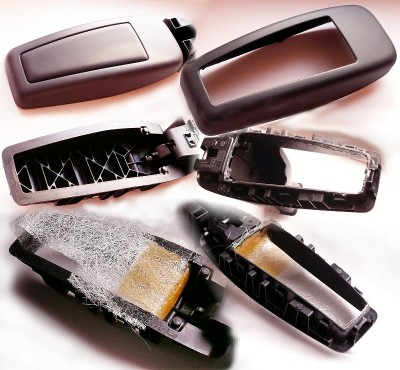

Konstruktorzy Logana 2 zminimalizowali plastiki na tunelu. Dedykowany (oryginalny) podłokietnik (montowany na śrubach hamulca ręcznego) serwuje jedynie symboliczny schowek.
Podłokietnik dysponuje jednak "wolną" przestrzenią. Pod miękką wkładką pod łokieć.
Po modyfikacji polegającej na:
- wycięciu podkładki (zrobiłem to frezem 4mm, narzędzie Dremelopodobne, 20min),
- wklejeniu odpowiednio wymodelowanego spodu podłokietnika (z włókna szklanego laminowanego żywicą epoksydową, czas ok. 4h wynikający z czasu żelowania żywicy),
- dorobienia klapki osłaniającego schowek (ok. ok. 2h)
uzyskujemy schowek o pojemności zbliżonej do pojemnika w drzwiach bocznych.
Cena podłokietnika to ok. 214zł, modyfikacji ok. 30zł.
Pokrywa podłokietnika zatrzaskiwana jest na 9 zatrzasków: 4 boczne (z każdego boku) oraz z przodu. Pozostawiłem przedni, dorobiłem tylny.
Pozdrawiam - Janusz
Plik ściągnięto 305 raz(y) 104,21 KB
Plik ściągnięto 297 raz(y) 190,81 KB
Plik ściągnięto 409 raz(y) 175,79 KB
Ostatnio zmieniony przez JaWa 2014-10-02, 11:27, w całości zmieniany 2 razy
