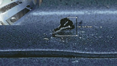

Czy ktoś posiadający /.../ Logana roczniki 2013-2014, ma problemy z korozją lub syfami polakierowanymi ?
Cześć,
Jeszcze problemów nie mam (zbyt nowy pojazd), ale...

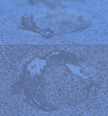

Podczas dokładnych oględzin pojazdu zauważyłem, że na niektórych spawach punktowych "coś haczy".
Okazało się, że ok. 10% (dostępnych do wglądu) spawów punktowych (nie ma reguły co do miejsca ich występowania) ma dodatek w postaci ostrej koronki lub jej części. IMO to mogą być gniazda przyszłej korozji.
Na załączonym zdjęciu pokazuję o czym piszę.
Oba prezentowane spawy to spawy wzmocnienia podłogi "kierowcy". Podobne znalazłem na tylnym podszybiu (schowane pod plastikowym boczkiem) oraz uszczelce drzwi.
Chciałbym wierzyć, że moje obawy okażą się przesadzone.
Teraz przynajmniej wiem gdzie szukać. W przyszłości.
Pozdrawiam - Janusz
Tak wyglądają zgrzewy; część upłynnionego materiału wypłynęła poza elektrodę. Gorzej, jeśli między zgrzewanymi blachami byłyby ogniska korozji- czego nie życzę.
Tak wyglądają zgrzewy; ... Gorzej, jeśli między zgrzewanymi blachami byłyby ogniska korozji- czego nie życzę.
Cześć,
W 100% zgadzam się z tym co napisałeś. Kłopot polega na tym, że taki "wyciek" (jak na załączonym zdjęciu) potrafi się ukruszyć (wraz z zabezpieczającą wartwą) i zadziałać jak "rysik". A miejsce, z którego odpadł - zazwyczaj - nie jest już niczym chronione. Na nim spoczywa warstwa poroso, która wodę chłonie nawet z powietrza. A jeśli woda jeszcze ma słony smak to o kłopot... nietrudno.
Nie jest moim zamiarem dyskredytowanie producenta. Pojazd sam wybrałem, świadom jego parametrów użytkowych, właściwości i ograniczeń. Co więcej podobne zgrzewy widziałem w pojazdach z dużo wyższej "półki". Oczywiście byłoby bezsensem zaglądanie pod tapicerkę wyłącznie po to by sprawdzić, jak wyglądają spawy. Ale od czasu do czasu IMO... warto.
Pozdrawiam - Janusz
Plik ściągnięto 591 raz(y) 128,38 KB
Ostatnio zmieniony przez JaWa 2014-09-15, 12:50, w całości zmieniany 1 raz
Tak, to fabryczne.
Co ciekawe po stronie kierowcy jest tego zdecydowanie mniej. W sumie może 25x40cm.
Podejrzewam, że biorą puste pudełko i fest nim "trząchają". Sprawdzają gdzie dzwoni. I tam wtedy kleją matę.
Trochę mnie martwi ta warstwa poroso (zalega całą podłogę tak po stronie kierowcy, jak i pasażera), leżąca bezpośrednio pod formatką ze styropianu. Bo jeśli coś będzie podciekać, to kiszka. Chłonąć (wilgoć) ma co, a parować nie ma którędy
Paganini nie jestem, ale kładę własne maty. I jest fajnie.
Słońce świeci, więc idę kleić. Wpadnę tu wieczorową porą - pozdrawiam - Janusz
