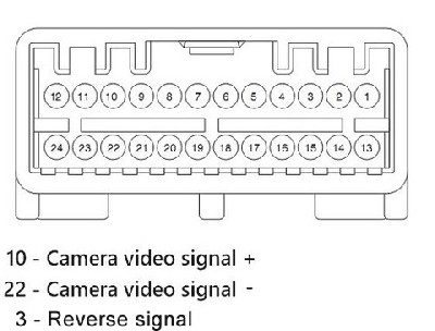

Wystarczy podpiąć +12V (Reverse signal ) do pina 3 w złączu 24 pinowym ( po uruchomieniu kamery za pomocą MicomManagera) RVC_SWRC # 2 (2A)

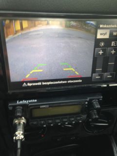

Taki obraz daje kamerka, o której pisałem w poprzednich postach. (kolorowe linie to te wbudowane w kamerkę, fabryczne z MN wyłączone) ==> {wieza}

Wysłany: 2014-11-11, 22:21
Meston napisał/a:
ps sam sobie to zamontowałeś?
Meston
Model: Clio IV
Dołączył: 19 Paź 2014
Posty: 15
Wysłany: 2014-11-11, 22:29
Tak.

*W wersji MN z clio, "przyciski" (+) volume, (-) volume uruchamia się przekręcając delikatnie gałkę, o jeden ząbek w prawo, następnie jeden ząbek w lewo. Działa na pewno, sprawdzone.
W MicomManager'ze zalecam precyzyjnie kliknąć "RVC_SWRC # 2 (2A)", ażeby uniknąć kłopotów, gdyż klikając przez przypadek inny przycisk można uszkodzić MN.
Co do podłączenia kamerki, to wygląda to tak:
Przewód zasilania kamery, poprowadziłem pod tapicerką do tylnej lampy, gdzie wpiąłem się w przewód (+) żarówki biegu wstecznego, oraz do masy (-) w tejże lampie. Następnie dodatkowym przewodem wpiąłem się do przewodu (+) żarówki biegu wstecznego i razem z kablem sygnałowym kamery, poprowadziłem pod tapicerką do Medianav. Następnie wpiąłem się do MN w następujący sposób:
przewód sygnałowy kamerki (+) - pin 10
przewód sygnałowy kamerki (-) - pin 22
przewód (+) z żarówki biegu wstecznego - pin 3
Przewód (+) żarówki biegu wstecznego, można znaleźć multimetrem w następujący sposób 'przekręcamy zapłon -> włączamy wsteczny bieg -> z tyłu świecą się TYLKO żarówki cofania -> włączamy multimetr na pomiar prądu stałego, jeden z przewodów multimetru przystawiamy do masy (np. śruba wkręcona w nadwozie) a drugim szukamy przewodu na którym jest napięcie ok. 12-13v.
