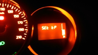

Wysłany: 2014-12-17, 18:11   komunikat "Set tp"
Cześć.
Kto jest w stanie rozszyfrować komunikat z fotki?
Nie mam komputera bo jest fabryczne LPG.Dzwoniłem do ASO, to mi powiedzieli że to nic nie znaczy, tylko jest to coś fabrycznego ale nie mam się czym przejmować, niemniej nie daje mi to spokoju, a w instrukcji nic nie ma na ten temat.
Komunikat
Plik ściągnięto 85 raz(y) 66,84 KB
Wysłany: 2014-12-17, 18:19
"Set tyre pressure" - komunikat układu kontroli ciśnienia w oponach o konieczności skonfigurowania systemu.
(Można zatwierdzić przytrzymaniem przycisku komputera "top depart" i układ przyjmie, że aktualne ciśnienie jest tym właściwym).

Dzięki .Szybki jesteś.
Jak Żona przyjedzie to będę próbował.Jak długo przytrzymać ten guzik na wajsze spryskiwaczy, bo próbowałem wcześniej ok 5s. i bez zmian?
Ajgor
Silnik: Eco-G 100
Dołączył: 24 Wrz 2014
Posty: 803
Wysłany: 2014-12-17, 19:17
Próbowałem i nic.W trakcie gdy przycisk był wciśnięty przez ok.7 sekund napis zaczął pulsować a po upłynięciu następnych 5 sekund napis przestał pulsować i to wszystko.
Wysłany: 2014-12-17, 19:19
Może wciśnij ten guzik od kasowania licznika przebiegu kilometrów

Wysłany: 2014-12-17, 19:25
Ajgor napisał/a:
spróbuj wyłączyć i włączyć zapłon trzymajać ów przycisk...
Ajgor
Nie mam dodatkowego guzika od kasowania licznika jest tylko ten w manetce spryskiwaczy, i przytrzymując go mogę skasować licznik dzienny kilometrów,ale na ten komunikat to nie działa

Wysłany: 2014-12-17, 20:27
fotorobart napisał/a:
Ajgor napisał/a:
Niestety, również nic :cry:
Wysłany: 2014-12-17, 20:53
Ajgor napisał/a:
I tak ma być. System pokaże alarm, jeśli ciśnienie zmieni się od obecnie ustalonego.
