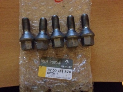

Jako że zima tuż tuż, wielu zapewne zakupiło stalówki i czeka na samodzielną wymianę kół. Mnie po 3 latach też to się udało zrobić i czytając ostatnio posty o śrubach do kół, naprawdę nie jest jednoznacznie.
Po pierwsze mam na kole zapasowym jak byk naklejone info żeby nie mocować go na śrubach z alusów. Ok, zniszczy się ich ruchomy kołnierz.
Po drugie twierdzę że jeśli mnie było stać na dodatkowe stalówki, to stać mnie też na śruby i tu problem. Wszędzie czytam że muszą mieć długość gwintu 26mm.
Wczoraj zrobiłem pomiar moich śrub (tych z alusów z ruchomym kołnierzem i z zapasu) i obie mają po 23mm !!!
Numer na opakowaniu tych z zapasu (dostałem je przy zakupie auta w ASO) to jakiś: 82 00 741 874
Moje pytanie: co z tymi długościami, bo 3 lata śmigam na alusach z śrubami 23mm i nic się nie odkręca i nie luzuje. Co z tymi śrubami do stalówek, bo muszę je wreszcie kupić, mają być po 26mm czy wystarczy 23mm?
Dzięki.

Uzupełnienie danych fabrycznych:
    • śruby do felg stalowych: OE 8200610460 - średnica gwintu 12 mm (M12), skok gwintu 1,5 mm, długość gwintu 26 mm, długość całkowita 50 mm, łeb stożkowy, sześciokątny, rozmiar 17 mm;
    • śruby do felg aluminiowych: OE 402229810R - średnica gwintu 12 mm (M12), skok gwintu 1,5 mm, długość gwintu 27 mm, długość całkowita 53 mm, łeb z ruchomym kołnierzem, stożkowy, sześciokątny, rozmiar 17 mm.
(Śruby antykradzieżowe mają oczywiście takie same dane podstawowe, a różnią się rozmiarem łba - 19 mm).

Wysłany: 2014-10-15, 10:33
laisar, to ja już nic nie wiem, cholerka.
mam do alumów 23 mm i do stalówki z zapasu też 23mm
Dzwoniłem do ASO w Katowicach (tam gdzie kupowałem auto) i własnie przeczytał mi ten numer co ty napisałeś OE 8200610460 i poprosiłem go o zmierzenie gwintu i powiedział mi że też ma 23 mm.
Twierdzi że śruby do zapasu o numerze 82 00 741 874 to to samo i dają je w fabryce.
Gamera
Pomógł: 424 razy
Posty: 18091
Wysłany: 2014-10-15, 10:51
Ja nic nie mierzyłem - odczytałem tylko z danych technicznych.

Wysłany: 2014-10-15, 11:17
Jakby tak Ci się chciało i odkręciłbyś jedną śrubę ze stalówek i mi ją zmierzył (długość samego gwintu) to będę bardzo wdzięczny, bo jak mam wywalić 6 dych za śruby które potem mi nie będa pasowac to mnie szlag trafi.
Z góry dziękuję laisar.
Gamera
Posty: 3715
Wysłany: 2014-10-15, 13:39
Aulsy mają grubszą ściankę niż stalówki i stąd różnica długości śrub, bo nie wkręcić za daleko w głąb hamulców.
Pomógł: 424 razy
Posty: 18091
Wysłany: 2014-10-15, 15:33
@gamera: Co prawda nie mam dustera, ale śruby są u mnie takie same, więc chciało mi się i zmierzyłem (:
26 mm jest długością całego bolca, na którym jest gwint, a on sam zaczyna się ok. 2-2,5 mm od końca stożka (zależy, czy liczyć do pierwszego zarysowania rowka gwintu, czy do osiągnięcia przez niego pełnej głębokości). Być może doniesienia o różnej długości gwintu biorą się zatem właśnie z powodu różnych metod pomiarowych.

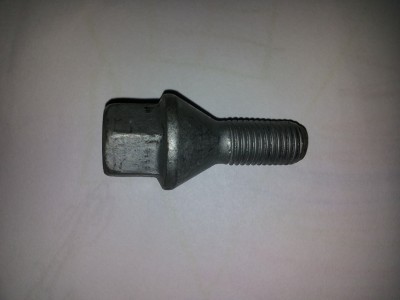

Dzisiaj byłem na wymianie opon i felg w moim Dusterze. Oryginalne felgi mam aluminiowe , do zimówek dokupiłem stalówki.
Poniżej zamieszczam zdjęcie śruby jakie mam w alufelgach. Czy nie powinny być one z ruchomym kołnierzem? Co powinienem w tej sytuacji zrobić?
Plik ściągnięto 123 raz(y) 148,59 KB
Wysłany: 2014-11-27, 19:59
nic.
ja mam 2 zestawy śrub
na oryginalnych alusach jeżdżę na śrubach z ruchomym kołnierzem
na 2 zestawie alusów mam takie jak ty i wszystko jest ok
wulkanizator mówił mi tyle że te bez ruchomego kołnierza mogą się zapiekać łatwiej

No właśnie - oryginalne alufelgi powinny chyba mieć w komplecie śruby z ruchomym kołnierzem.
Powyższy watek rozróżnia śruby do felg stalowych i aluminiowych. Stad tez rodzi się moje pytanie dlaczego w moim wypadku alufelgi dokręcone były zwykłymi śrubami i czy nie powinny zostać wymienione w aso na właściwe?
