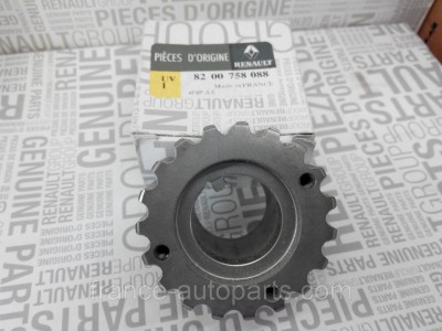

Jesteś pewien, że koło rozrządu nie ma klina? Jaką wersję silnika masz u siebie? W Dusterach montowane były różne typy silnika K4M, ale jeżeli chodzi o wersje 606, 690 i 696 to koło rozrządu do nich ma nr 8200758088 i posiada klin: link 1 link 2
Plik ściągnięto 212 raz(y) 211,79 KB

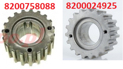

Ok, udało mi się ustalić, że w Dusterach występowały dwa rodzaje koł rozrządu: z klinem i bez.
Koło z klinem ma numer 8200758088 i występuje w silnikach: K4M606 (skrzynia TL8), K4M616 (skrzynia JR5), K4M690 (skrzynia JR5) i K4M696 (skrzynia JR5)
Koło bez klina ma numer 8200024925 i montowane jest w silnikach K4M694 (skrzynia JR5)
Plik ściągnięto 206 raz(y) 154,1 KB

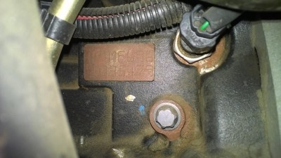

W homologacji jest tylko skrócony kod, np. u mnie jest to K4M F6.
Pełny kod znajduje się na tabliczce na bloku silnika (u mnie K4MF696).
Plik ściągnięto 242 raz(y) 161,14 KB
Plik ściągnięto 275 raz(y) 143,07 KB

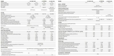

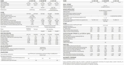

Aha. Kierowałem się dwoma pierwszymi katalogami reklamowymi, dostępnymi u dealerów. Jeden opisuje pierwsze modele dostępne u nas na rynku, drugi zawiera już wersję silnika dostosowanego do zasilania bioetanolem.
Zrobiłem screeny z przedostatniej strony:
Pierwszy katalog, pierwsze modele dostępne od 2010 r.
Plik ściągnięto 256 raz(y) 248,43 KB
Drugie wydanie katalogu, inny benzyniak dla 4x2 - już na bioetanol.
Plik ściągnięto 233 raz(y) 249,81 KB
