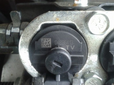

Dziwna sprawa z moją instalacją , po wymianie tych wtryskiwaczy wszystkie bolączki instalacji odeszły .
Nie szarpie przy przełączaniu inaczej też brzmią te wtryskiwacze , nie wiem czy soft był aktualizowany bo niestety nie ja odbierałem auto .
Plik ściągnięto 94 raz(y) 76,55 KB

Injectors with black cap are old version
http://www.stara.landi.pl...tryskiwacze.pdf

Wysłany: 2014-12-06, 08:19
eastcowboy napisał/a:
Czyli co, wcześniej były nowsze wtryski do których niedostosowany był program sterujący?
A po wymianie na starsze wszystko hula prawidłowo?

Wysłany: 2014-12-06, 11:43
Karenzo napisał/a:
Duster Phase 1
old firmware RE250500
current firmware RE250505
firmware itself read with
http://www.serviceapplica...e/download.aspx
and http://www.projekt-tech.pl/interfejsy-lpg-usb.html + with adapter number 8 Landi Omegas
Wysłany: 2014-12-06, 22:39
Dziwna sprawa niby te wtryskiwacze które teraz mam są starsze ale Renault z jakiegoś powodu postanowiło mi je zamontować .
w tym pdfemie jest napisane
Po wymianie wtryskiwaczy 4 otworowych
na 12 otworowe konieczna jest weryfikacja
lub niewielka korekta para
metrów mapy gazowej
Może ma na to wpływ temperatura otoczenia ?
jak jest u was ?

Wysłany: 2014-12-07, 08:33
Karenzo napisał/a:
metrów mapy gazowej
jak jest u was ?
Opcje są 2:
-nowsze nie znaczy lepsze, zwłaszcza że sami piszą że bywają gorsze
-soft przystosowany do starszych wtrysków

Wysłany: 2014-12-07, 14:18
metrów mapy gazowej
renault can line lpg ecu
http://www.daciaklub.pl/f...1641206#1641206
have no fixed injection map, but a automatic 3 engine load zones regulation
