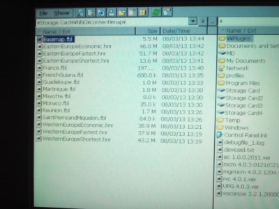

Sprawdź jakie mapy masz na : StorageCatd4/NNG/Content/MAP
rozumiem, że trzeba do tego folderu skopiować brakującą mape polski?

Wysłany: 2015-03-12, 11:21
Polski i tych krajów których potrzebujesz

Wysłany: 2015-03-12, 14:12
za każdym razem po skopiowaniu krajów europy wschodniej i uruchomieniu mapy jest francja, a skopiowane pliki znikaja, pozostaja tylko te ktore sa na foto

Wysłany: 2015-03-12, 16:51
rottweiler napisał/a:
Mapy MUSZĄ się zgadzać z wersją softu którą się ma w urządzeniu.
Gdy chcesz inne musisz wgrać wersję odblokowaną.

Wysłany: 2015-03-12, 21:26
rottweiler. chce wgrać własne mapy,plik nawigation restore zmienia plik licencji PL. na FR. i może tutaj tkwi problem.

Wysłany: 2015-03-12, 22:19
jozef969 napisał/a:
Myślałem, że to oczywiste, że w tym właśnie tkwi problem?
