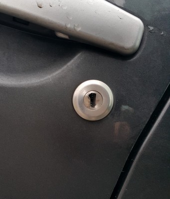

Witajcie, mam do Was prośbę odnośnie instrukcji w jaki sposób wymienić lub naprawić zamek od kierowcy - które śrubki odkręcić aby się do niego dostać.
Problem pojawił się dlatego, że jakiś ****** próbował się dobrać do mojego samochodu.... Nie udało mu się, ale bałaganu narobił.
Zamieszczam zdjęcie i proszę o pomoc...
Pozdrawiam wszystkich!!

dacia to nie jest żaden wymagający wóz .
odkręcasz wszystkie śruby na boku drzwi
ewentualnie śruby mogą być ukryte pod zaślepkami
Ściągasz plastikowy boczek i jesteś w domu

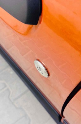

Mam prośbę, czy ktoś z kolegów mających Sandero 2 lub Logana 2, mógłby spojrzeć czy na zewnątrz przy zamku drzwi kierowcy pomiędzy metalową częścią zamka a blachą drzwi jest okrągłą uszczelka ? Od paru dni zamek zaczął odstawać na zewnątrz i lekko się rusza, nie wiem czy nie zgubiłem tej uszczelki (o ile jest powinna tam być). Ewentualnie może zdjęcie, bo na zdjęciach drzwi znalezionych w sieci ciężko coś wypatrzyć. Zamek pracuje normalnie, zarówno z kluczyka jak i z pilota.
Pomógł: 123 razy
Posty: 4184
Wysłany: 2025-06-23, 08:09
bartos123 napisał/a:

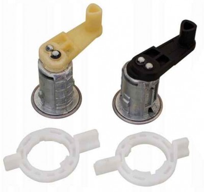

Nie ma tam żadnej widocznej z zewnątrz uszczelki. Jeżeli rzeczywiście bębenek się wysunął, to może coś się dzieje z mocowaniem od wewnątrz (plastikowy pierścień mocujący).

Będę się zabierał do zdejmowania boczku i sprawdzenia co z tym zamkiem. Czy wie ktoś w jaki sposób jest mocowany zamek bębenka ? Czy za pomocą takiej blaszki jak na filmie ? Kol. Dymek pisał o plastikowym pierścieniu mocującym?
zamek drzwi mocowanie
Ostatnio zmieniony przez bartos123 2026-05-26, 21:09, w całości zmieniany 2 razy
Pomógł: 123 razy
Posty: 4184
Wysłany: 2026-05-27, 08:26
U siebie tego nie oglądałem, faktycznie może być blaszka. Ale w Renault-Daciach mogą być użyte albo takie blaszki-zawleczki, albo plastikowe pierścienie nakładane i blokowane przez przekręcenie. Ale to zależy od modelu użytej wkładki. Na zdjęciach widać też, że przynajmniej w wersjach z blaszką jest tam jednak jakaś uszczelka, tylko mała i niewidoczna z zewnątrz. W każdym razie zdjęcie tego zabezpieczenia nie jest żadną filozofią. Zamek u Ciebie jest na pewno oryginalny, czy może mógł być już wymieniany? :roll:

Zamek oryginalny. W końcu udało mi się zabrać za to. Jest dokładnie taki jak na pierwszym zdjęciu (metalowa część trzymająca). Z jednej strony zamek "wyskoczył" z tej części (może ktoś się dobierał ...). Założone poprawione, trzyma.
