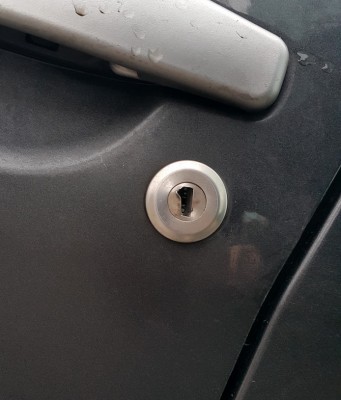

Witajcie, mam do Was prośbę odnośnie instrukcji w jaki sposób wymienić lub naprawić zamek od kierowcy - które śrubki odkręcić aby się do niego dostać.
Problem pojawił się dlatego, że jakiś ****** próbował się dobrać do mojego samochodu.... Nie udało mu się, ale bałaganu narobił.
Zamieszczam zdjęcie i proszę o pomoc...
Pozdrawiam wszystkich!!
Zamek
Plik ściągnięto 137 raz(y) 180,39 KB
Wysłany: 2015-01-30, 22:11
dacia to nie jest żaden wymagający wóz .
odkręcasz wszystkie śruby na boku drzwi
ewentualnie śruby mogą być ukryte pod zaślepkami
Ściągasz plastikowy boczek i jesteś w domu

Wiem, że nie jest wymagający, ale nie chciałbym aby coś popękało przy demontażu. Kolego Józef - masz może jeszcze instrukcję "Zdejmowanie przedniej wykończenia drzwi"?

Myślę, że teraz będziesz zadowolony.
Demontaż tapicerki wykończenia drzwi.pdf
Pobierz Plik ściągnięto 1359 raz(y) 230,92 KB

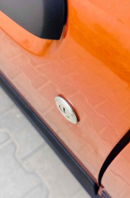

Mam prośbę, czy ktoś z kolegów mających Sandero 2 lub Logana 2, mógłby spojrzeć czy na zewnątrz przy zamku drzwi kierowcy pomiędzy metalową częścią zamka a blachą drzwi jest okrągłą uszczelka ? Od paru dni zamek zaczął odstawać na zewnątrz i lekko się rusza, nie wiem czy nie zgubiłem tej uszczelki (o ile jest powinna tam być). Ewentualnie może zdjęcie, bo na zdjęciach drzwi znalezionych w sieci ciężko coś wypatrzyć. Zamek pracuje normalnie, zarówno z kluczyka jak i z pilota.

bartos123 napisał/a:
Nie ma tam żadnej widocznej z zewnątrz uszczelki. Jeżeli rzeczywiście bębenek się wysunął, to może coś się dzieje z mocowaniem od wewnątrz (plastikowy pierścień mocujący).

Dzięki. W takim razie trzeba będzie rozebrać boczek i zobaczyć co tam się dzieje.
