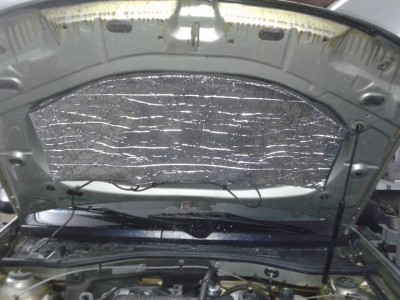

Jestem po pierwszej jeździe po zainstalowaniu nowego wyciszenia maski .
Jazda ok 10 km to sklepu więc silnik rozgrzany na 90 C
30 minut w sklepie spadek temperatury na ok 70 C
po 100 metrach z powrotem 90 c
Oczekiwania 10 minut na pizze , po tym czasie silnik dalej ma 4 cegiełki .
Wyczuwalny cieplejszy nawiew w czasie jazdy .
Maska samochodu od zewnątrz zimną jak lód .

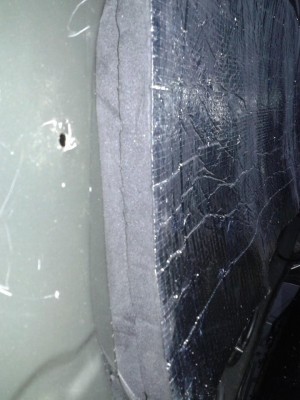

a tak wygląda nowa mata .
1 mata ma wycięte otwory na przewody od spryskiwaczy , 2 już nie musiała .
Może tego nie widać na fotce ale maty nie wystają z klapy ,mieszczą się idealnie w zagłębieniu .
Plik ściągnięto 207 raz(y) 87,23 KB
Plik ściągnięto 162 raz(y) 74,76 KB

No dobra. A jest ciszej w aucie ?
Ja akurat uważam, że te dziury w okolicy spryskiwaczy są fajne bo podgrzewają spryskiwacze co ma pewne znaczenie zimą. Także nie podklejałbym całego spodu maski.
BTW Nie boisz się, że ci to się odklei i zostanie zmielone przez silnik (wentylator albo paski) ?
Wysłany: 2014-12-23, 20:32
Nadal spryskiwaczem są "ciepłe " widać to po masce która w ich okolicy jest sucha .
Odlepienie jest mało prawdopodobne , jest naprawdę solidnie przylepione a dwa jest to duży kawałek materiału.
Ciężko się to zdrapuje a co dopiero żeby miało się samo odlepić .
Co do wrażeń słuchowych to większych zmian nie odnotowałem , może dźwięk jest bardziej przytłumiony ale u mnie już wcześniej było dość cicho .
Jak ktoś nie chce robić tak inwazyjnie to może dać 1 warstwę i założyć oryginalne wygłuszenie

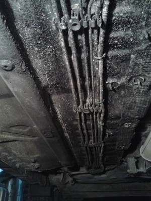

inspekcja podwozia
Z obserwacji wynika że snilnik pokrył się już rdzawym nalotem
klocki jeszcze ok 20-30 %
tarcze OK
Nie ma fotek podwozia na forum więc teraz już są
Plik ściągnięto 175 raz(y) 125,76 KB
Plik ściągnięto 163 raz(y) 104,5 KB
Plik ściągnięto 157 raz(y) 109,85 KB

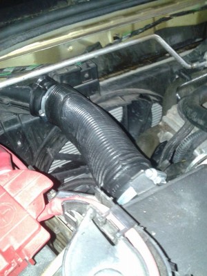

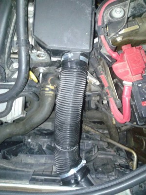

dolot ostateczna wersja
Plik ściągnięto 143 raz(y) 93,49 KB
Plik ściągnięto 8189 raz(y) 91,51 KB

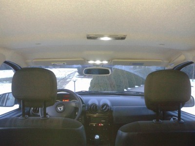

oświetlenie wnętrza
Celowo z przodu przy otwarciu drzwi palą się 3 a z tyłu jedna .
Z tyłu jest też słabsza żarówka

Masz podświetlany lewarek zmiany biegów?Zdjęcie trochę niewyraźne więc może mam zwida?
Posty: 3550
Wysłany: 2015-02-03, 19:06
Srebrny jest od góry przecież seryjnie.
Wysłany: 2015-02-03, 19:08
światło się odbija od lewarka
Ostatnio zmieniony przez Karenzo 2015-02-03, 19:13, w całości zmieniany 1 raz

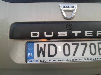

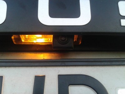

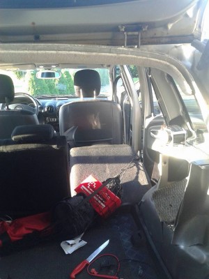

Zamontowałem kamerę cofania .
Musiała przejść ona szereg przeróbek bo nie pasowała , nadal zasłania mi 1/4 obrazu ale tego mniej potrzebnego . :lol:

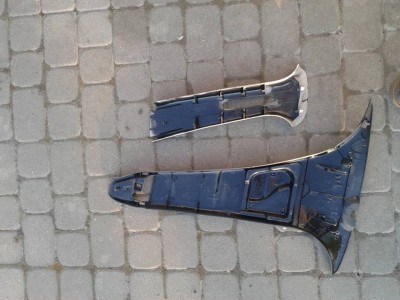

Trzeba zrobić te same czynności co przy wygłuszenia podłogi : zdjąć wszystkie plastiki w bagażniku i słupek .
Przy okazji słupek został pokryty barankiem w celu wygłuszenia .

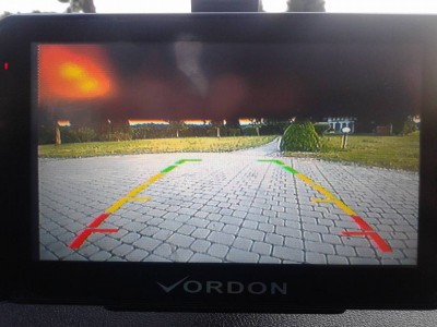

Obraz łapie mi 20 cm od zderzaka
Zastanawiam się nad wycięciem kawałka daszku z napisem duster aby uzyskać pełny obraz

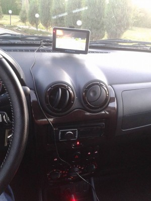

Mam problem z ustawieniem nawigacji aby po odcięciu ładowania wyłączała się automatycznie .
Mój sprzęt pracuje na windowsie CE 6.0 ustawiłem w nim aby po 1 min pracy na bateri system przechodził w spoczynek ale kiedy mam odpaloną nakładkę producenta (ze wszystkimi ikonami /nawigacją itp ) nie wyłącza się
Jak widać daszek zasłania 1/4 eknranu

Do zestawu dali za krótką ładowarke , na razie musi tak być

Tyle trzeba rozebrać aby położyć kabel

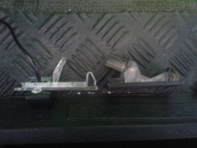

różnice są znacznie , szczególnie w mocowaniu żarówki . Trzeba było przeszczepić całe mocowanie kostki
Plik ściągnięto 5095 raz(y) 60,08 KB
dodatkowy baranek

Wysłany: 2015-06-05, 23:16
Karenzo napisał/a:
A po co? Spróbuj dać pod kamerę jakąś podkładkę wyciętą np. z dwóch warstw dętki od roweru czy innej gumy, daj dłuższe wkręty i po sprawie.
