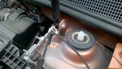

Po obejrzeniu różnych zdjęć Twojej wersji dostępnych w necie, mogę Cię zapewnić, że w twoim roczniku nie ma punktów przygotowanych do montażu siłownika i ja bym sobie ten temat odpuścił. Głównie chodzi o specjalny wspornik przyspawany do "kielicha" lewej kolumny amortyzatora. Poza tym o miejsce pod maską w rejonie, w którym leży siłownik po zamknięciu maski.

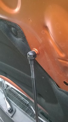

Jakoś wydaje mi się, że akumulator i inne graty są ciut niżej w nowych wersjach. Ale może to złudzenie.
Specjalnie dla Ciebie 2 fotki obu mocowań:

Ostatnio zmieniony przez Dymek 2018-06-14, 14:25, w całości zmieniany 1 raz

ok rozumiem to inaczej zapytam ile N ma siłownik bo raczej maski masą się nie różnią znacząco, zrobię analogicznie jak w "101 napraw" czyli dołożę kątownik do mocowania zawiasów do tego dwie śruby z kulami na "łepku" i gotowe :) dlatego potrzebne mi ile N ma siłownik bo długość dobiorę
