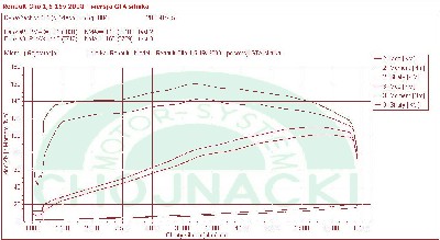

zainteresował mnie założony przez Ciebie post dotyczący "lekkiego" usprawniania fabryki. Mnie również chodzi po głowie dłubnięcie silnika w mojej drakulce, a jako że znam osobiście Pana Jacka Chojnackiego i wiem jak sprawują się autka robione przez niego (w rodzinie mam 2 samochody, które ratował po "cudownych" mechanikach a są to Polonez Caro plus i Peugeot 207 i oba auta chodzą lepiej niż wyjechały z fabryki). Wiem że opinie na temat tuningu mechanicznego są podzielone bo po co płacić nie wiadomo ile za stosunkowo niewielki przyrost mocy ale tu pojawia się pytanie zasadnicze: czym jeździmy ?? Co sprawia że auto ma odejście ?? Moc czy NIEDOCENIANY moment obrotowy ?? To co powoduje że auto fajnie się zbiera to moment obrotowy dobrze zgrany z resztą a nie MOC. Zobacz jak się to ma na wykresie z hamowni, który zamieściłem poniżej. Silnik 1.6 16V (co prawda w Renault) ale Daćki przecież mają identyczne silniki. Z Peugeota rodziców Chojnacki wyciągnął 80 KM (silnik 1.4 8V) niby niewiele, ale przy zmienionym momencie obrotowym autko zdecydowanie lepiej reaguje na naciśnięcie pedału gazu a i spalanie zmalało. Ze swojej strony szczerze polecam usługi Jacka Chojnackiego - to jeden z tych niewielu ludzi, którzy wiedzą gdzie włożyć ręce i posiadają naprawdę ogromną wiedzę na temat mechaniki. Takich fachowców jak on już u nas niestety coraz mniej.
Plik ściągnięto 210 raz(y) 90,26 KB
