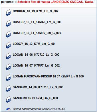

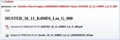

O ciekawe masz może dostęp do jeszcze innych modeli ?
Plik ściągnięto 8300 raz(y) 24,46 KB
Plik ściągnięto 60 raz(y) 18,79 KB
