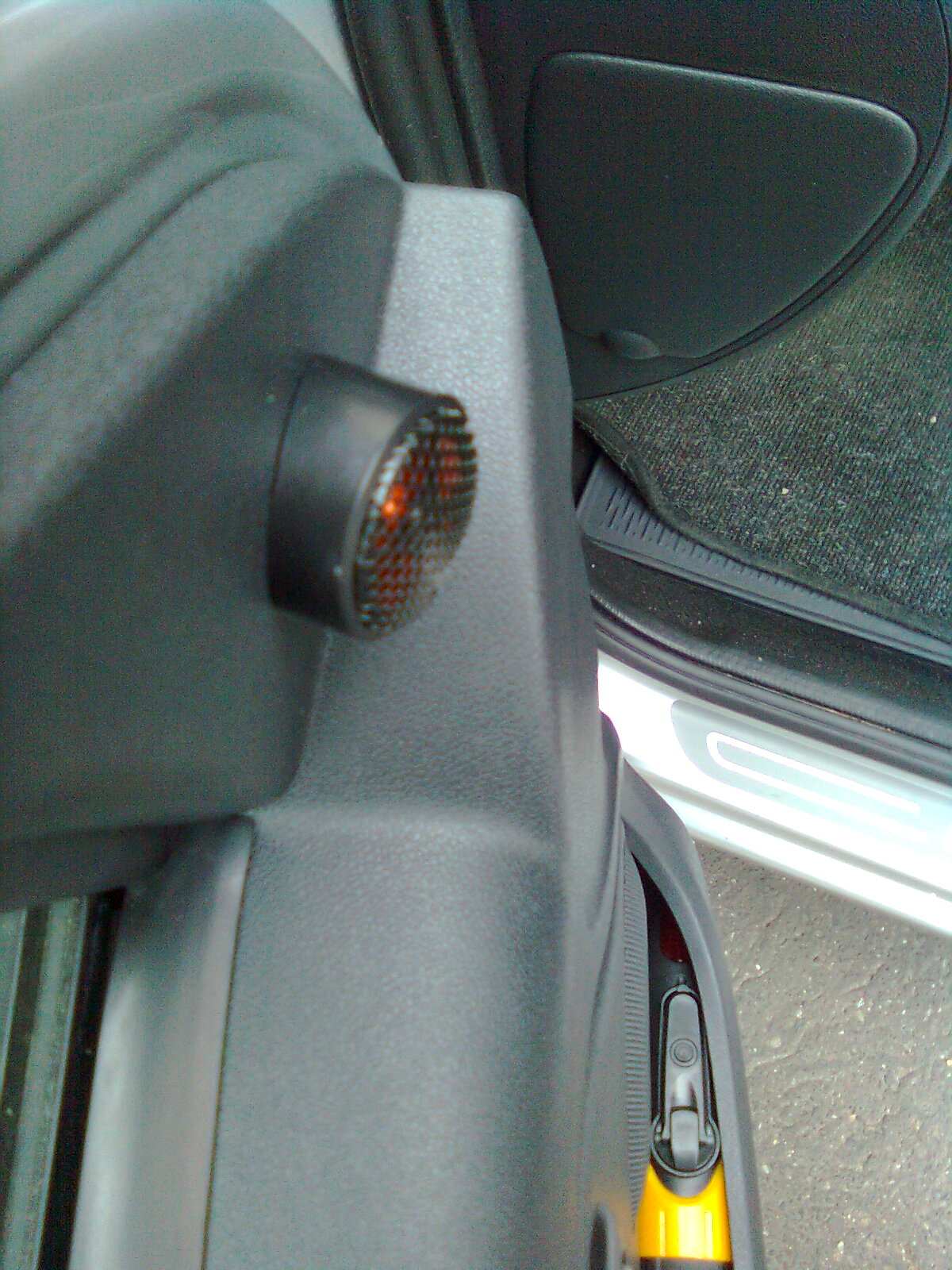

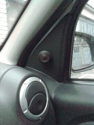

Dla potomnosci - znalazlem zdjecie takiego tweeterka w lusterku - wyglada to na naprawde sensowne rozwiazanie: :)
Juz jakis czas temu wpadlem na ten pomysl... ale fajnie ze ktos juz to testowal. Na razie odpuscilem - Hertze fajnie ciagna soprany i nie bede nic zmienial. Przy okazji/koniecznosci demontazu boczka wroce do tematu ;-)
Nie chce odkopywać, ale warto zwrócić uwagę na kiepskie zamontowanie tych wysokotonówek ;]
Tak by nikt nie powielał błędów:)

.. kiepskie bo ? Nie skierowane do środka pojazdu ?

Raz - za nisko
Dwa - zły kąt.
Jeśli po drugiej stronie jest analogicznie, to pasażer "nie widzi głośnika" i słucha tylko odbić, zresztą kierowca tak samo.
Tak zamontować było najłatwiej, ale na pewno nie najlepiej.

Ja mam podobnie zamontowany ale lekko pod kątem, może ciut wyżej. Jest o wiele lepiej niż bez tweeterka. Montaż na słupku według mnie w daci był problematyczny a jeśli by się udało to nie stanowiło by spójnej całości.

Ja bym się pokusił o jeszcze nieco wyższe zamontowanie, ale ciężko stwierdzić to bez odsłuchów.
Czym tniesz wysokotonówkę? Tylko jakimś wbudowanym kondensatorem? (jak znam życie to albo 1u albo 2u2:) )

Zwrotniczka z zestawu Hertz DT-16. Tylko u mnie jest dziwnie, bo na dole , w drzwiach mam głośnik Hertz ale dwudrożny. Tweeterki dorzuciłem później, więc to takie "specyficzny montaż" Zaś z tyłu mam dwudrożne clariony. Całość napędza Clarion 379 RMP
