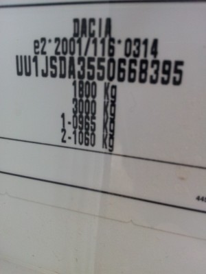

Mam taki problem, bo gdzie mam taką owalną tabliczkę znaleźć w swojej Lodgy? Tylko znalazłem naklejkę w prawym środkowym słupku i tylko mam parę opisów m.in. VIN. :-(
Gdzie mam znaleźć typ techniczny?
Plik ściągnięto 35 raz(y) 102,17 KB

route2000 napisał/a:
Niestety, jakoś od zeszłego roku (a przynajmniej niewiele wcześniej) najwyraźniej zrezygnowano z tabliczek ):
