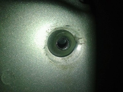

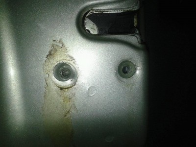

Nie domykają mi się drzwi kierowcy .
Po zamknięciu można dogiąć jeszcze 5 mm drzwi , usunąłem wszystkie dodatkowe uszczelki problem nadal występuje .
Próbowałem poprawić mocowanie zamka albo trzpienia jednak oba są poprawnie przykręcone .
Wygląda na to że problem jest w samych otworach na śrubę , wyglądają na przesunięte o właśnie 1 cm .
Ktoś ma jakieś pomysły ?
Widać po śladach śrub że są przesunięte
Plik ściągnięto 10 raz(y) 173,51 KB
Plik ściągnięto 19 raz(y) 166,92 KB
