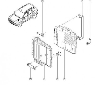

Gdzie jest sterownik od LPG ?
szukałem dziś dość intensywnie i nie mogłem znaleźć

Znajomy pokazywał mi pod maską MCV2 - przy lewym błotniku jest główny komputer w aluminiowym bloku, obok niego w stronę środka komory drugi podobny - do gazu.

Wysłany: 2015-05-01, 04:24
Karenzo napisał/a:
bateria
Sterownik benzyna
Sterownik LPG
