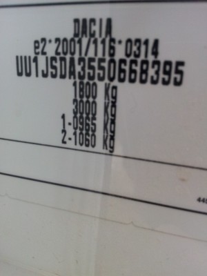

route2000 napisał/a:
Mam taki problem, bo gdzie mam taką owalną tabliczkę znaleźć w swojej Lodgy? Tylko znalazłem naklejkę w prawym środkowym słupku i tylko mam parę opisów m.in. VIN. :-(
Obok naklejki z VIN. W każdym razie moja z 2012 jeszcze ją tam posiada. Ale skrzynię dla 1.6 8V powinieneś mieć JH3-084 z przełożeniem V 39/31 - zrób zdjęcie naklejki na górnej obudowie skrzyni i będziesz wiedział co i jak.
Zastanawiam się czy iść w 47/31 czy 45/31 będzie wystarczającym kompromisem .....
Ostatnio zmieniony przez DrOzda 2015-07-02, 14:46, w całości zmieniany 2 razy
Taką tabliczkę ze słupka mam na zdjęciu i tyle tam jest: :->
Dzięki DrOzda za info nt. skrzyni. :-) , natomiast już parę razy próbowałem dostać się do skrzyni biegów by odczytać jaki jest typ, tam jest trudno bez żadnej interwencji. Jeszcze nie próbowałem w inny sposób np. zdjęcie akumulatora czy coś innego.
Plik ściągnięto 22 raz(y) 102,17 KB
Ostatnio zmieniony przez route2000 2015-07-03, 07:57, w całości zmieniany 3 razy
Pomógł: 87 razy
Posty: 3781
Wysłany: 2015-07-03, 08:24
Poświeć latarką stojąc nad akumulatorem pod jego podstawkę od strony grodzi. Jak masz słaby wzrok by odczytać symbole to użyj aparatu fotograficznego lub telefonu z dobrym autofocusem.
Posty: 3716
Wysłany: 2015-07-03, 10:12
Spróbuję po pracy.... Dzięki za radę. :-)
