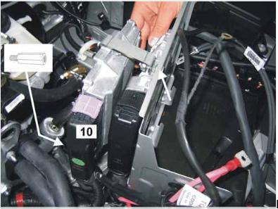

Wysłany: 2015-07-12, 21:59
example label
http://www.daciaklub.pl/f...1641206#1641206
10 = LPG ECU on the battery holder
Plik ściągnięto 12768 raz(y) 24,55 KB

Wysłany: 2015-07-12, 22:28
darkbest,
popatrz tutaj.
Tu jest fota etykiety a chwilę wcześniej info o typach sterowników w Daciach i co z nimi można zrobić. Aby zobaczyć etykietę to trzeba odkręcić mocowanie sterownika LPG i odchylić go. Nie wierzę aby komuś chciało się odklejać tę etykietę.
W powyższym poście kolega eastcowboy pokazuje gdzie masz sterownik od LPG; on musi zostać "odkręcon i odchylon". Nagrodą jest dostęp do etykiety- słaby bo słaby ale jak fota do wykonania (czego dowodem jest zdjęcie w linku podanym powyżej). ;-)
Dasz radę. :mrgreen:

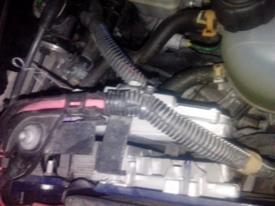

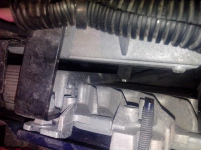

Wysłany: 2015-07-12, 22:44
Sterownik to jest to w dolnej części zdjęcia? a w górnej to parownik?

Wysłany: 2015-07-12, 22:54
Widzę dwie naklejki. Jeden sterownik benzynowy Renault Bosch i Landirenzo.
Ostatnio zmieniony przez darkbest 2015-07-20, 12:03, w całości zmieniany 1 raz
Wysłany: 2015-07-12, 22:57

darkbest napisał/a:
Jest jakaś nieduża naklejka. O tą chodzi?
this is petrol ECU on your last photo
Ostatnio zmieniony przez eastcowboy 2015-07-13, 03:26, w całości zmieniany 1 raz

Wysłany: 2015-07-13, 07:16
darkbest,
sterownik od LPG jest dokładnie naprzeciwko a etykieta znajduje się w dolnej części obudowy. Ty cyknąłeś foto od etykiety do sterownika od benzynki.
Popatrz na ten rysunek z posta eastcowboy. Twór oznaczony cyferką "3" to właśnie sterownik od LPG. Jak popatrzysz od góry to najpierw widzisz radiator a poniżej jest etykieta.
Jeśli chodzi o zabezpieczony soft (sterownik nie jest zablokowany) to żaden warsztat go nie ruszy dopóki Renault nie zdecyduje się go odbezpieczyć a w tym interesu nie mają. Wiem, że wątek o fabrycznym LPG jest długi ale lepiej go przeczytaj od początku do końca, nie będziesz zadawał czasami pytań, na które są już w tym wątku odpowiedzi/ informacje (piszę bez złośliwości). ;-)
