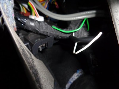

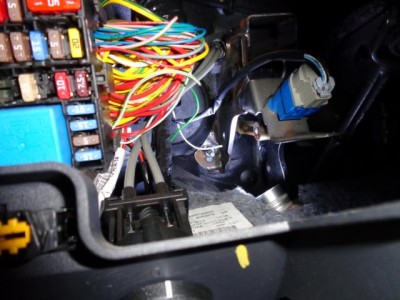

Tak jak ktos napisal na forum to opornosc ma na celu wykrywania podlaczonego sterowania.
Występują również wolne kable przy bezpiecznikach gdzie jeden z nich wpinany był chyba w moduł UCH na 26 pinie i łączony z E4 w ECU - czujnik świateł hamulca?
Tak to rozumiem.
Muszę pomierzyć wszystkie przełączniki czy są podłączone i będę myśleć dalej.

Posty: 2951
Wysłany: 2015-06-21, 08:24
czarna wtyczka pin 26 czujnik pedalu hamulca. ale trzeba pomiezyc co tam jest + lub masa.Podobno linia E3 i E4 po zwarci rozlaczaja tempomat ale moze byc tez opcja tak jak piszesz podlaczenia uch z kompem bo czujnik hamulca istnieje i jest podlaczony.
wtyczka szara pin 38 Sygnal sprzegla tylko logan 2 i clio4 - to tez mozna bylo by zmiezyc

drops206
Gość
Wysłany: 2015-06-21, 14:54
A2 i C3 maja przejscie z kabiny do wtyczki ECU.
D2 I D3 rowniez. Wiec teoretycznie sterowanie jest.
Po podswietleniu deski rozdzielczej podswietla sie rowniez przelacznik tempomatu/ogranicznika wiec podlaczone mam wszystko.
Na UCH na pinie 26 jest przejscie z czujnika hamulca. Chyba 2 pin na wtyczce (rozowy i takze bialy ktory niewiadomo gdzie biegnie- pewnie do swiatel).
Cos pominalem w sprawdzaniu?
