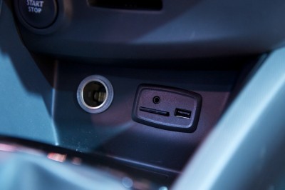

To w R-Linku jest tylko możliwość oglądania filmów, a normlanie media nav evolution tego nie ma.
Czy jest możliwość podłączenia do normalnego media nav takiego czegoś co jest na zdj i czy będzie odczytywało dane z czytnika kart pamięci bo na tym najbardziej mi zależy.
Plik ściągnięto 42 raz(y) 139,11 KB
Ostatnio zmieniony przez wojtuq 2015-09-16, 01:19, w całości zmieniany 1 raz
Wysłany: 2015-09-16, 08:13
wojtuq napisał/a:
Przecież na ściance frontowej masz gniazdo USB - po co robić takie przejściówki?
Możesz włożyć do gniazda USB czytnik kart i będzie działało - ale system MN pozwoli Ci wyłącznie na przeglądanie i odsłuchanie plików dźwiękowych na kartach pamięci.
