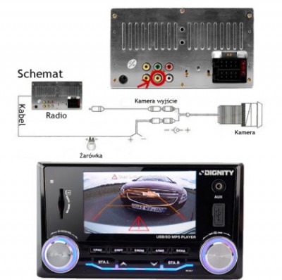

Mam pytanie, wcześniej montowałem kamerę, która miała w chinch idącym do radia dwie żyły + ekran dookoła każdej z nich. Podłączałem jedną żyłę do pin 10 a drugą do pin 22, ekran skręcałem razem i działało. Teraz dostałem kamerę niby taką samą, ale do radia idzie już chinch, w którym po obcięciu końcówki jest jedną żyła i ekran dookoła niej zamiast dwóch jak wcześniej to robiłem. Próbuje dać żyłę na pin 10 a ekran na 22, ale nic to nie daje. Gdzie robię błąd? Niżej schemat. Zasilanie kamery podłączam do żarówki wstecznego + masa obok i ciągnę to zasilanie dodatkowo na pin 3 do radia. Czyli tak jak wcześniej to robiłem. Dziwi mnie tylko ta pojedyncza żyła w kablu sygnałowym. Proszę o pomoc.
Wcześniej aktywowałem kamerę przez MicomTest, wysypało navi, ale wgrałem restore i jest ok. Po podłączeniu kamery w sposób jak napisałem brak reakcji na wrzucenie wstecznego, nie ma nawet czarnego ekranu, a może kamera się nie aktywowała w MN? Nie chcę od razu znów wchodzić w MicomTest i uwalić navi, czy upgrade plikiem, który był wcześniej podany jest bezpieczny, bo ktoś pisał o problemach z MN? Mam starszą wersję nakładki.
Z drugiej strony, aktywację już zrobiłem MicomTestem...

Opowiadam sam sobie: użyłem za krótkich konektorów, po założeniu oryginalnych kamera się włącza, linie są kolorowe, natomiast obraz jest czarno-biały i skacze.
Dlaczego skacze i jest czarno-biały?
Czy po wejściu w MicomTest i zmianie tylko kształtu linii pomocniczych uwalę znów navi?

Czy obecna kamera ma system NTSC czy PAL? To jest ważne. ;-)

Na chińskiej ulotce pisze "Pal/NTSC (Option)", w opisie aukcji pisało Pal/NTSC, też mi to wygląda na Pal. Odłączyłem ekran od pin 22 i nic się nie zmieniło, dotknąłem do pin 19 masa i dalej nic, zamieniłem oba piny 10 i 22, bo z chińczykami różnie bywa- nie ma wtedy obrazu, czyli podłączenie 10- żyła jest dobre. Tylko Pal?
Posty: 3712
Wysłany: 2015-10-30, 11:12
Spróbuj w medianav ustawić inny parametr na np. PAL, ale nie dam głowy czy to pomoże, bo sam nie mam tego "ustrojstwa".
Na forum pisali, że medianav odbiera obrazy w systemie NTSC, ale czy to tak naprawdę to nie wiem.... :->
