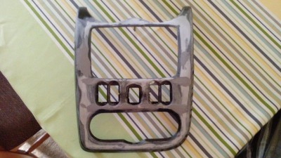

Wysłany: 2015-11-20, 14:01   Samodzielnie wykonana ramka 2DIN do MediaNav w sandero I
tak wygląda zmontowana przeze mnie ramka do MN do sandero :)
folia carbon - różne są opinie, ale całkiem fajnie wygląda w sandero, może z czasem polakieruje w czarny fortepianowy.
Plik ściągnięto 75 raz(y) 155,44 KB

Skąd: Koszalin
Wysłany: 2015-11-24, 21:15
Trudno bylo to zrobic ???

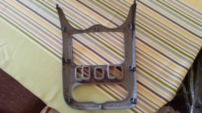

BoloSr, największy problem to dorobienie ramki, ja kupiłem ramkę z captura i z sandero i z dwóch zrobiłem jedną. Panel nawiewów i przełączniki są przesunięte w dół. Całość zgrzana lutownicą, wyszpachlowana szpachlą do tworzyw sztucznych, zapodkładowana i oklejona folią. Wycięta jest ramka radia 1 din, wycięta poprzeczka pod przełącznikami, podcięty panel nawiewów.

Wysłany: 2015-11-24, 21:50
Niezle :-)
Chcialo by ci sie cos takiego zrobic dla kogos ??

lesiu11 napisał/a:
Ja mam lakier fortepianowy i jestem niezadowolony, bo wszystko widać nawet odciski palców, w pełne słoneczne dni strasznie odbija promienie słoneczne. Brrrrrr....
Wolałbym mieć matowy albo ten karbonowy. ;-)

Wysłany: 2015-12-02, 08:59
lesiu11 napisał/a:
Czy ramka z captura da się zaadaptować do pierwszej wersji dacii? Mam oddzielny przycisk do klimatyzacji, a w twojej wersji jest mniejszy i przy pokrętłach do nawiewu.Jaka lutownicą zgrzewałeś plastik? Do plastiku?

orzeszek2, Ty masz tą pierwszą wersje ramki z dużymi pokrętłami od wentylacji i kwadratowymi przyciskami od szyb itp?
Jak tak to wydaje mi się że Media Nav'a nie zmieścisz.
I tak w tych ramkach tak jak ma Lesiu czy ja w Duster'ze 2012 ledwo co ta MediaNav się zmieściła. opuszczając panel wentylacji max w dół i przyciski

orzeszek2, trochę kolbową, trochę transformatorową. Ogólnie taką do lutowania kabelków a nie plastiku :)
Dominus, ja to się przyznam, że nawet trochę podciąłem samą plastikową ramkę medianava, bo się kiepsko układał plastik ( chyba następnym razem zrezygnowałbym z ramki z captura i wyciął otwór samemu bo ramka z kaptura trochę "zagłębia" mocowanie radia a tam juz nie ma miejsca głebiej)
reasumując. Radio weszło baaardzo na styk, i chyba jakbym nie widział u Dominus'a, że się da i nie podpytał to bym nawet nie próbował.
