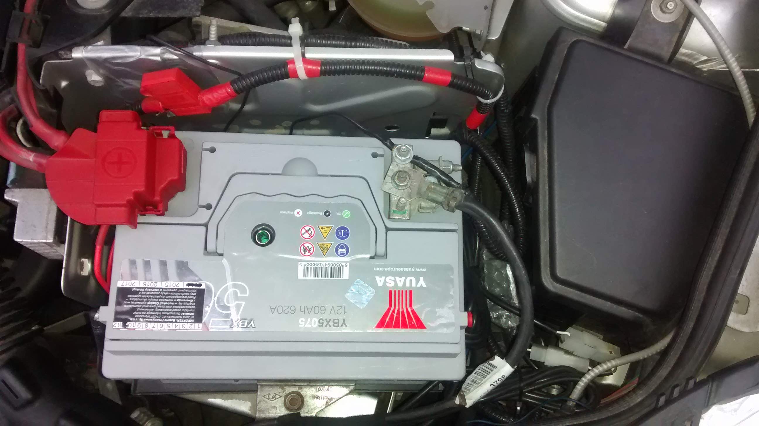

Sprawdziłem swój alternator. 14,6 V wolne obroty bez świateł, 14,2 V wolne obroty światła drogowe + ogrzewanie szyby. Po podpięciu nowego akumulatorka widzę same plusy ;-)
- nie przygasają DRL przy maksymalnym skręcie kierowicą
- odpala żwawo jak nigdy wcześniej
- po wyłączeniu silnika ma takie napięcie, że automat DRL nie gasi ich od razu. Dopiero po klikunastu sekundach lub po zamknięciu drzwi z pilota. Taki nieoczekiwany ficzerek.; -)
- ładnie się komponuje z szarą karoserią sandero ;-)
- spokój zimową porą - bezcenny !
Widać rombat calciu już dawno ledwo dawał radę.
mekintosz kolego powiedz mi (i innym) czy niemiałeś problemów z montażem tego aku u siebie w daćce. U mnie nie chciał wejść pod blaszki mocujące jego podstawę. Musiałem je podgiąć do góry by wszedł kawałek i dał się stabilnie zamocować. Ma jakby grubszą podstawę. Nie wyciągałem plastikowej rynienki pod nim bo ... fajna jest i oryginalna. Aku chodzi zobaczymy jak długo.

d3mol3k napisał/a:
Właśnie coś kojarzę, że trzeba usunąć tę pogrubioną podstawkę,te pogrubienie, wchodzi na wcisk. Wtedy masz standardową niską "stopkę".

Ja jednak zostawiłem ten plastik ale odgiąłem do góry te dwie blaszki trzymające stopę akumulatora. Wszedł i zablokowała się. Ale tego się nie spodziewałem.

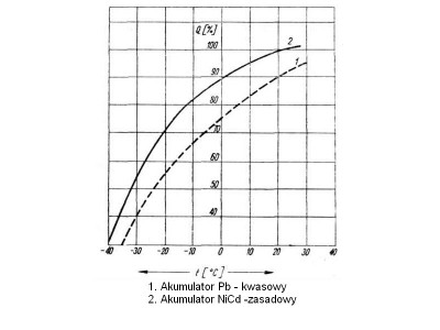

Nie tak do końca przez godzinę zużyjesz oko 12-15 Ah a pojemność Twojego akumulatora jest co najmniej 3 razy większa.
W szczególności charakterystyka wyładowywania dużym prądem w temperaturach ujemnych jest skrajnie niekorzystna dla akumulatorów ołowiowych
Ponieważ ten wykres jest trudny do odczytania dla osób nie mającej specialistycznej wiedzy przygotowałem wykres prosto wskazujący pojemność zależną od temperatury dla akumulatorów kwasowych i niklowo-kadmowych
