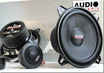

przy okazji zakupu mat wygłuszających do drzwi sprzedawca polecił mi głośniki,
pozwole sobie zacytować tekst z @
Montowaliśmy nagłośnienie w Dusterach.
Konieczny jest napawdę dobry zestaw głośnikowy. Żadnej tandety typu Hertz, bo to się w rękach rozłazi i gra jak pukanie w deskę.
Tanie modele głośników nawet te niby dobrych marek, to po prostu produkt tanich chińskich fabryk, nie ma to nic wspólnego z daną marką.
Polecam głośniki marki Audio System MX130PLUS- genialny tweeter z jedwabną membraną 25mm, niespotykanie piękne brzmienie i czystość tonów średnich, no i kultowy midwoofer 130mm z membraną z plecionki włókna węglowego!!! To jest głośnik który potrafi naprawdę zagrać lepiej niż większość głośników o rozmiar większych!
Membrana z włókna ma idealnie neutralną charakterystykę, a dzięki ogromnej sztywności stworzono głośni o OGROMNYM wychyleniu membrany- 6mm w jedną stronę!
Ten midwoofer gra jak potężny głośnik.
http://allegro.pl/audio-s...4768455736.html
zamierzam wymienić na w/w w przednich i tylnych drzwiach, aczkolwiek wolałbym 165mm http://allegro.pl/show_item.php?item=4770972877 jednak nie wiem czy wejdą na głębokość
Plik ściągnięto 80 raz(y) 91,5 KB

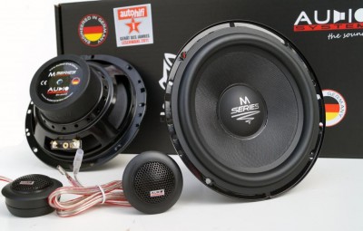

czy głośniki Audio System MX165Plus, które mają wysokość 65mm da się zamontować, po zdjęciu gumy z magnesu mogą być niższe o ok. 2mm, oczywiście z zastosowaniem dystansu, chciałbym być pewien, gdyż na montaż nieco jeszcze czasu minie
Plik ściągnięto 82 raz(y) 82,78 KB
Czy "wysokość" oznacza głębokość montażową? Myślę, że w tej firmie, która już montowała 135, wiedzą dobrze, czy takie głośniki wejdą do Dustera. Też jestem ciekaw, czy te 165 wejdą do Dustera, bo są podobne do Moreli, które mnie interesują.

montowali 130mm, mogą mi wymienić 165 na 130 jeśli nie wejdą, są w tej same cenie,
nie wiem czy 65mm to jest głębokość montażowa, ale jutro mogę zmierzyć, bo jade po odbiór mat
Ostatnio zmieniony przez rottweiler 2014-11-09, 20:55, w całości zmieniany 1 raz
Wysłany: 2014-11-09, 21:32
65mm moze już z montażem być za dużo , ale zalezy od montażu, ja mam o głębokości 58mm+8mm na wierzch dystansu od wewnętrznej strony drzwii i jest praktycznie na styk i nie obciera o upuszczoną szybę. 8-)

a to nie tak ktoś liczył, że 65mm minus 8mm dystans to wejdzie bo będzie 57mm wchodziło w drzwi, a z tego co wyczytałem to limit głębokości to 60mm
Wysłany: 2014-11-09, 21:42
Od blachy do której wkręcasz tapicerkę do szyby opuszczonej jest na pewno 65mm jak nie coś pod ok 70mm.

to jeśli dam na blache dystans a do niego przykręce głośnik wys. 65mm to jeszcze będzie trochę luzu między szybą, czy jeszcze na coś mam zwrócić uwage? jaka maksymalna średnica magnesu?
problem w tym, że auto odbieram za pare tygodni, a głośniki chce kupić do 16.XI.br dopóki jest zniżka w allegro
Wysłany: 2014-11-09, 22:12
Te głośniki ze zdjęcia wyżej i głębokości 65mm z dystansem typu 1cm na blachę - będą pasować - tylko wtedy trzeba uciac plastik z tapicerki i pokombinowac z mocniejszym przymocowaniem tapicerki do drzwii bo przy basach na pewno bedą "dzwonić" trzymane tylko na plastikowych spinkach a nie śrubkach tych którymi przykręcane byly 13cm głośniczki 8-)
