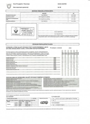

Piitubski, teraz nie dają jako takiej książki serwisowej.
Jest tylko karta przeglądów i gwarancja na jednej stronie + instrukcja, w której wbija się potwierdzenia wykonania przeglądów.
Wracając do Twojego pytania - nigdzie nie wyczytałem o konieczności wykonania takich czynności jak regulacja zaworów.
Załączam dodatkowo kartę przeglądów, którą dostałem wraz z samochodem.
Plik ściągnięto 257 raz(y) 241,79 KB
Ostatnio zmieniony przez majkel 2016-01-26, 11:04, w całości zmieniany 1 raz

W karcie przeglądów, którą zamieścił Majkel, jest wymóg zamiany kół co roku. Ciekawe, czy to robią i programują czujniki ciśnienia.
Wysłany: 2016-01-26, 16:30
czujniki ciśnienia to zło :-P
Wysłany: 2016-01-26, 16:48
Piitubski napisał/a:
No jakby nie to na pewno byś zauważył...
Ja nie mam takiej pozycji w swojej karcie przeglądów :-/
A to nie można przełożyć kół bez programowania czujników ? Przecież opon nie trzeba wtedy zdejmować.
Wysłany: 2016-01-26, 19:27
Ale czujnik w oponie jest przypisany w konkretne miejsce.

W Sandero też nie ma na karcie "zmiany kół miejscami". A nawet w instrukcji wyraźnie pisze, że nie zalecana jest zamiana opon tył\przód.
Może w wersji 4x4 jest tylko taki wymóg?
