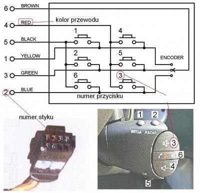

To jest standard.
Przygotowałem dla Ciebie w załączonym pliku
Plik ściągnięto 30192 raz(y) 62,13 KB

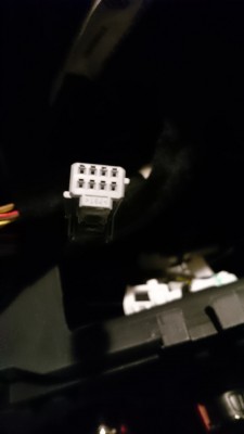

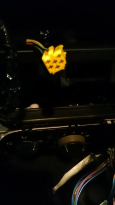

A dał by radę pan zrobić zdjęcie kostki od czoła i zaznaczyć gdzie wchodzi jaki kolor kabla i czy pokrywają się z kolorami kabla na rysunku ?
Plik ściągnięto 39024 raz(y) 24,42 KB
Ostatnio zmieniony przez dawid2157 2014-11-29, 15:11, w całości zmieniany 2 razy
Wysłany: 2014-11-29, 16:32
Nie rozkręcałem - ale znalazłem zdjęcia - może pomoże.
Pamiętaj że Renault nie zawsze zachowuje kolorystykę w różnych modelach.

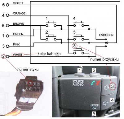

Pełna rozpiska dla dwóch rodzajów pilotów
Plik ściągnięto 31052 raz(y) 228,36 KB
Plik ściągnięto 41192 raz(y) 238,98 KB

@jas_pik Kostka którą pokazujesz z opisem to kostka bezpośrednio wtykana do radia? dobrze rozumiem? Kostka od strony pilota ma 6 pinów?
Wysłany: 2014-12-24, 12:44
to kostka wpinana do złącza 8 pinowego w radiu

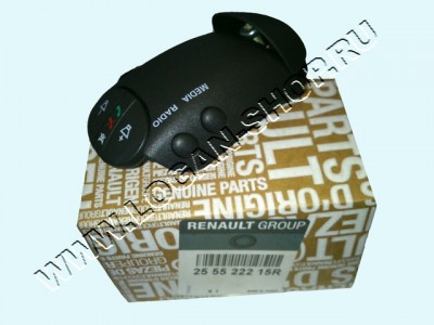

W linkach poniżej ten pilot steruje radiem o które mi chodziło.
http://largusladaclub.ru/...-magnitoly.html
http://largusladaclub.ru/...en/upgrade.html
https://www.drive2.ru/l/7107915/
https://www.drive2.ru/l/6377352/?page=0
Dzięki ASO Al. Jerozolimskie już wiem co za ile.
Sterowanie radiem w autach pod koniec I faz ma nr 255522215R
Koszt 142,03 zł, jest na zamówienie, czas realizacji zamówienia 2-3 dni
