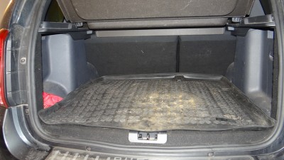

Witam mam dustera 4x2 i założyłem do niego LPG zbiornik pod samochodem.
jak wrzuciłem koło zapasowe do bagażnika to się przeraziłem.
Zakupiłem więc koło dojazdowe od nissana Qashqai +2: 135/90d17
głębokość bagażnika 4x2 to 135mm od krawędzi załadunkowej.
chce przerobić bagażnik 4x2 na taki 4x4.
ktos tego próbował dorobić showek do okoła opony.
Ostatecznie pokrowiec będzie musiał wystarczyć ale chciałem żeby było ładnie

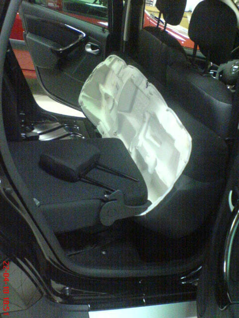

Wysłany: 2016-01-27, 15:12
kaka84 napisał/a:
oparcia nie sa w poziomie tylko się lekko unoszą
Bo trzeba jeszcze podnieść siedzisko kanapy:

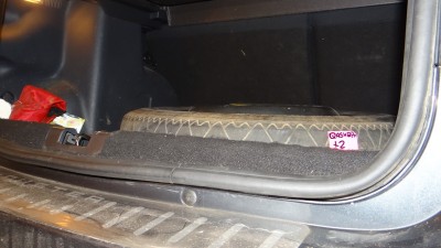

Wysłany: 2016-01-27, 15:53
widziałem to ale to tak wyglada jak by nie miało sie podnosić bo siedzisko nie ma obicia pod spodem ale w końcu to dacia.
Niestety chyba nie będzie zabudowy bagażnika bo jak bym chciał położyć płytę i na koło to by było wyżej niż krawędź załadunkowa 2 cm a to już by nieładnie wyglądało.
pewnie pójdzie w pokrowiec i tyle a jak będzie potrzeba większego bagażnika to za fotel kierowcy jako podacie nóżek dla córki
Wysłany: 2016-01-27, 16:40
kaka84 napisał/a:
Zawsze można coś położyć, jeśli kogoś razi, ale siedzisko podnosi się tak fabrycznie, opisano w instrukcji.

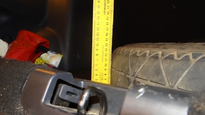

mozna jeszcze wyjąć(wyciać) wygłuszenie to sie zyska z 1.5cm
koło przykryte wycieraczka
Plik ściągnięto 100 raz(y) 180,77 KB
metrówka opiera sie na wygłuszeniu
Plik ściągnięto 81 raz(y) 134 KB
tyle wystaje kolo lezace na wygluszeniu
Plik ściągnięto 92 raz(y) 164,02 KB
