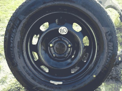

Wysłany: 2012-03-10, 23:12   ograniczenie prędkości dojazdówki
Mam pytanie - moja zapasówka z Dustera (opona identyczna jak na kołach) koloru czarnego ma naklejkę, którą niedawno zauważyłem ;) na naklejce ostrzeżenie - tylko 80 km/h !!
O co tu chodzi? felga czarna jest słabsza?

Wysłany: 2012-08-23, 17:06
Faktycznie też posiadam "pełnowymiarowe koło zapasowe" z ograniczeniem prędkości do 80 km/h :mrgreen:
Plik ściągnięto 190 raz(y) 244,78 KB

Wysłany: 2012-08-25, 05:47
Zgadza się też mam tak opisane - pełnowymiarowe z ograniczeniem prędkości do 80 km/h troche to dziwne.

Wysłany: 2012-09-20, 07:35
Wszystko w jak najlepszym porządku.
80 dlatego, że nie zapomnijcie że zakładacie "nowy" bieżnik/zapas, na miejsce koła/opony "wytartej". (no chyba że złapiecie gumę po 500km wyjazdu z salonu). Ponadto pamiętajcie o zimie, trzaśnie zimówka i zakładacie letnią, bo nie wierzę że na zimę kupujecie 5 opon (jedną zakładacie na zapas) . To 80 to profilaktyczne ostrzeżenie.
Pamiętam lata temu że taką naklejkę miałem w maluchu na zapasie, tylko że tam wtedy pisało 50km/h
