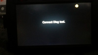

Wyjasniam na przykładzie .
Dostałem w swoje ręce MN zbrickowany w postaci tzw Connect Diag Tool.
Urządzenie znalazło się w tym stanie po wciśnięciu w trybie MICOM Test klawisza ClearVirgin czyli wyczyszczenia softwarowego plików konfiguracyjnych.
Mimo podłączenia do CLIP-a nie udało się go przywrócić do życia. Możliwość podglądu plików lub skopiowanie zawartości na pendrive ( chociażby) dałoby możliwość rozpracowania co trzeba zrobić aby odratować MN w takim stanie.
Po wgrywaniu za pomocą utworzonych nowych plików upgrade wciąż wyświetla się ten ekran po prawidłowym przyjęciu upgradów. Ale udało mi się stworzyć taki upgrade który pozwala na uruchomienie ikony WolfQuickIcon - czyli słynnej żółtej kropki. Wykorzystanie tego starego pomysłu z DusterNavi.mscr też ćwiczyłem ale żadna wersja eksploratora plików nie chce się uruchomić
Plik ściągnięto 42 raz(y) 124,33 KB

Wysłany: 2016-02-17, 22:53
jas_pik napisał/a:
Rozumiem, że z wolfa też nie?
A bezpośrednie odpalenie w skrypcie narzędzia do sprawdzania dysków próbowałeś?

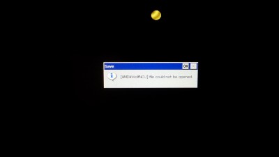

Wysłany: 2016-02-18, 00:15
Cav napisał/a:
Jedyne z Wolfa co mi sie udało uzyskać to okienko z informacją że plik nie może być wykonany
Cav napisał/a:
Tego sposobu nie znam
Plik ściągnięto 94 raz(y) 46,59 KB

Wysłany: 2016-02-20, 18:42
Witam. Zaglądam tu czasem (a czasu mało...)
zablokowany media nav z "connect diag tool" zawsze "wstaje" po konfiguracji Clipem. Niestety w serwisach nie wiedzą jak to zrobić. A przecież nowe "z pudełka" właśnie tak się zachowuje. Chętnie pomogę Wojtuq-owi.
