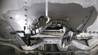

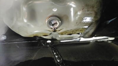

Przestrzegam przed partaczami (zwanych mechanikami ) ASO Zabrze Dąbrowscy.
Mianowicie w lutym udałem się na roczny przegląd ,po około dwóch tygodniach przypadkowo zauważyłem wyciek spod samochodu. Po skorzystaniu z kanału okazało się że korek spustu oleju był niedokręcony.
No tak jeżeli się ma do odkręcenia siedem śrub to przy zakręcaniu można którąś przeoczyć.(czas przeglądu 1,5 godz.
W załączeniu przesyłam fotki.
Pozdrawiam klubowiczów . Kontrolujcie serwisy bo to partacze.

Wychodzi na to że najlepiej mieć "zaprzyjaźniony" kanał albo mobilny najazd samochodowy i samemu wymieniać olej. Mamy wówczas pewność co do wykonanej pracy.
wychodzi na to, że zależy na kogo trafisz .. ja narzekałem na "jednego inżynierka" od Łyki (ASO Kraków), gościa już nie ma, moje zastrzeżenia i narzekania skoczyły się
